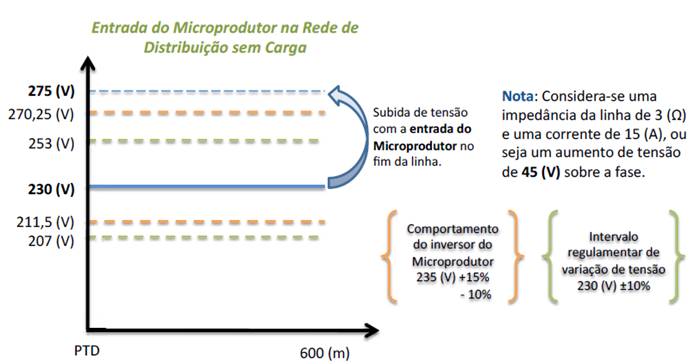

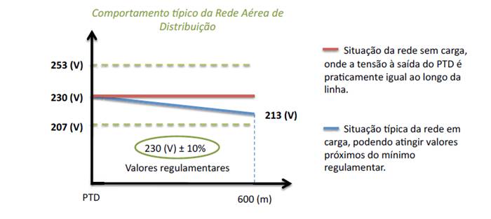

Olá mcarneiro,
de facto tens razão no que diz respeito a norma do inversor, no entanto este choca com os valores regulamentados para a qualidade da energia em portugal que é como referi com variação maxima de 10%.
Segundo a Erse encontramos isto: (fiz uma imagem para ser mais facil a consulta)
Erse (qualidade energia).jpg (28.31 KiB) Visto 15433 vezes

Ainda uma referencia que se pode encontrar numa pagina da edp distribuição e que refere as ligações de microprodução e os comportamentos dessas mesmas ligaçoes, no meu entender para atirar a bola para o lado de quem produz e assim responsabilizar qualquer anomalia na subida da tensão fora dos tais valores regulamentados pela norma NP EN 50160..
Valor regulamentar.jpg (22.45 KiB) Visto 15433 vezes
Valor inversor.jpg (30.46 KiB) Visto 15433 vezes
o que dizem a respeito disso passo a citar e pode ser consultado em:
http://www.edpdistribuicao.pt/pt/infoce ... 3o_web.pdf
pagina 96.
"O Microprodutor e o seu instalador têm de verificar que o perfil de tensão na rede
de distribuição permite o correcto funcionamento da unidade de microprodução
Para atingir este objectivo o instalador deve fazer o registo da tensão no ponto
de entrega21 nas condições previstas na norma NP EN 50160 e o distribuidor
de energia eléctrica deve garantir que o perfil da tensão se encontra dentro
dos valores da norma.
Mesmo nestas condições, e como se pode verificar nos diagramas a seguir
representados (Figura 9.4), existem comportamentos da rede de distribuição
BT ao longo dia, em função da carga e da distância, que provocam variações
do valor de tensão no ponto de entrega.
Este facto associado à entrada em serviço do microprodutor e às suas condições
de funcionamento poderá originar um valor de tensão superior à capacidade
de regulação do inversor, provocando a sua desligação."
Mais uma vez acho que isto serve fundamentalmente para responsabilizar o Microprodutor em caso de anomalias que causem danos terceiros.
Ou seja todos deveriamos pedir uma analise previa a qualidade da nossa rede antes de fazer uma micro.
Eu não fiz e agora tenho que accaretar com as consequencias, no entanto a impedancia da minha linha é superior ao regulamentado também e eles não querem saber!!!
Qualquer informação complementar que tenhas vai colocando cá que com isto vamos tentando-nos esclarecer.
A fonte é: http://www.erse.pt/consumidor/electrici ... int.master
e refere a norma NP EN 50160
pagina 96.
