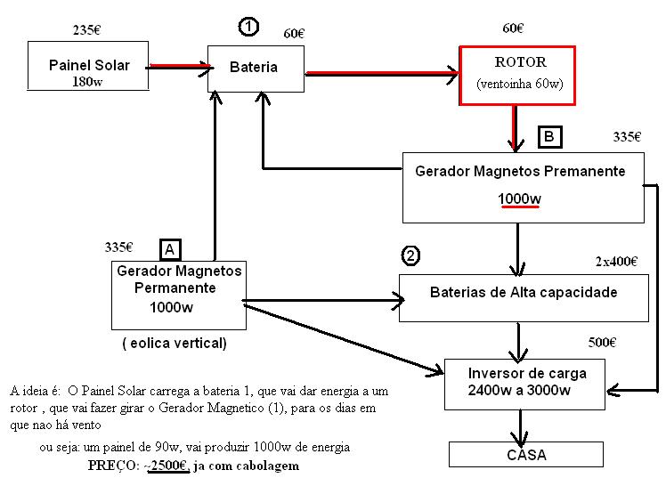

Companheiros, desculpem-me a minha ignorancia (electronica) mas agradecia que me corrigissem, o esquema.
A ideia é desligar-me da EDP, e montar um sistema autonomo. Que nunca falhe, e a baixo custo. :mrgreen:
Pela investigaçao que fiz. A melhor forma de produzir energia, é usando um gerador de magnetos premanente (335€). O problema, é que como nao faz vento todos os dias..., temos que compensar com baterias de gel ou com painel solar. Ou nao.
A minha ideia é:
1- Usar um gerador de energia (1000w), usando 1 eolica vertical
2- Usar um UNICO painel solar, que produza a energia electrica suficiente para girar 1 rotor.
Este rotor vai girar e consumir 60w. Vai estar ligado a um OUTRO gerador de energia (1000w).
Na pratica, o painel vai gerar 60w, que vao ser transformados em 1000W com recurso a um rotor que consuma 60w, e esteja ligado a 1 gerador (1000w).
ATENÇAO !!! Nao é o rotor que produz os 1000W. O rotor, pode ser uma ventoinha electrica, e o motor da ventoinha é que vai estar ligado ao Gerador de 1000w.
Vejam o esquema sff, e digam as falhas que tem.

Tens um rotor que recebe 60W de energia que converte em 1000W de trabalho??
Isso vai contra as leis da física que se conhecem actualmente... por isso se essa maquina funcionar, eu pago-te 5000€ por ela.

Se o gerador de potência nominal de 1000W recebe 60w de potência, no máximo (sem perdas) pode gerar 60W.
Não há milagres, como o marcopns disse.

rocker_pt Escreveu:Se o gerador de potência nominal de 1000W recebe 60w de potência, no máximo (sem perdas) pode gerar 60W.
Acho que me expliquei mal.
A ideia é a seguinte: o Painel solar, vai fazer girar o eixo da ventoinha.
E o eixo da ventoinha, em vez de estar ligado ás pás; está ligado a um gerador que produz 1000w.
Isto é possivel?
Ou seja; dito por outras palavras.
O gerador vai ter de receber uma Energia de 1000W no seu eixo (agua, vento, cinetica, etc), para poder lançar 1000w de potencia na rede electrica.?

alvim Escreveu:Ou seja; dito por outras palavras.
Exactamente. O gerador até podia ser de 1 milhão de W, mas se apenas usas 60W (de qualquer que seja a fonte) para o fazer girar, o máximo que ele te vai dar são 60W (na verdade dá menos porque a conversão não é 100% eficiente).
Podes pensar que na verdade aquilo a que geralmente chamamos "gerador", seja "gerador eólico" ou "gerador solar" (painel) ou o que for, na verdade não é um gerador, pois não gera (cria) nada. O nome mais correcto seria "conversor", porque estas "máquinas" são conversores de energia: convertem energia cinética em energia eléctrica, ou energia solar em energia eléctrica, etc. Portanto, por aqui se vê que, se estas máquinas apenas convertem (e com perdas), o que sai nunca pode ser mais do que o que entra.
As especificações dadas as estas máquinas (W) apenas indicam a sua capacidade máxima instantânea de conversão - de uma forma simplista, se tentares por exemplo dar 2000W ao conversor de 1000W, ele acaba por avariar.

marcopns Escreveu:Tens um rotor que recebe 60W de energia que converte em 1000W de trabalho??
Eu dou 1.000.000 €. :grin:
Desculpa, mas o que interessa já foi dito, não funciona.
