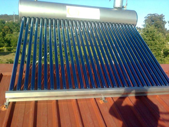

Re: Termoacumulador com Serpentina Ajuda na escolha...
Um colega meu instalou um sistema destes, tem uma serpentina dentro com 30 metros que está em banho maria, é um sistema muito eficiente, consegue ter agua a ferver ao fim de 4 horas de sol! diz ele..
sistema tubos de vacuo termossifão de baixa pressão 300l
