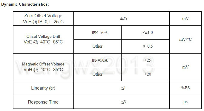

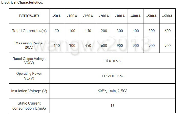

Tenho um medidor corrente hall DC com as seguintes caracteristicas e pretendia ligar a um display para poder saber a corrente instantanea consumida, alguem sabe indicar se é possivel e a que display consigo ligar.
Já tentei perceber alguma coisa dos quadros, mas ultrapassa os meus conhecimentos técnicos. Será no forum têm conhecimentos que me possa ajudar ?

Não sei se foi a melhor escolha de sensor, zoint. De acordo com os dados que apresentas, esse precisa de +/-15V+/-5% (14.25V .. 15.75V, negativos e positivos!) para alimentação; tens essas tensões na mota?...

Boas, pelo que eu compreendi, isto é apenas um problema de escalas, ou seja, ele debita +/-4v, e depois por cada Ampere tem um acrescento, isto é o que eu compreendi da forma como estes sensores trabalham. Este sensor foi-me dado pelo que não há investimento nisto, mas acho que era muito interessante conseguir por a funcionar pois é bem melhor que um shunt. Se fosse possível usa-lo teria várias aplicações pois já o descobri a cerca de 20 libras

Pelo que percebo das specs, isso dá-te uma tensão de saída proporcional à corrente, de acordo com VO/IP, mas a começar em zero (as specs não são explicitas, mas caso contrário teriam que ter mais um valor, o V/A da saída e não o têm daí que suponho ser VO/IP). Deve dar uma tensão negativa quando a corrente vai num sentido e positiva quando vai no outro.
A partir daí terias que alimentá-lo, ler a saída com uma entrada analógica de um micro e mostrar o valor por exemplo num LCD. Mas se não tens experiência técnica, 1º terás que a adquirir, se arranjares um arduino e um LCD 2x16 brincas um bocado com eles e em principio já tens tudo o que é necessário para mostrar no LCD as medidas desse sensor, mas só num sentido; para ler a tensão negativa (corrente a ir no outro sentido), terias que ter um "conversor" pelo meio.

É simples Emanuel. Repara, o sensor apresenta à saída uma tensão que pode ser negativa ou positiva, mas as entradas analógicas do tipico microcontrolador só aceitam tensões positivas. Daí que tens que transformar um intervalo de tensões noutro. Neste caso, a saída do sensor é -4V a 4V e a entrada analógica do micro pode ser por exemplo 0 a 5V; o "conversor" tem que converter o intervalo ("mapear" é outra expressão mais apropriada) -4V a 4V no intervalo 0 a 5V. Por exemplo com um AMPOP.
