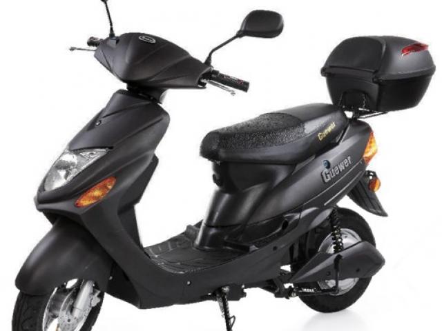

Boas.
Aqui fica o meu diario de bordo.
GUEWER ZWD 406
Potência: 2000W
Baterias: 48V 35Ah (chumbo)
Actualmente vou com cerca de 8500km feitos, já está a pedir umas baterias novas (lifepo4), vou aproveitar o DB para pedir ajuda sobre o material que devo comprar para fazer a conversão.
Cumprimentos
GUEWER ZWD 406
Potência: 2000W
Cumprimentos
- 1111111.jpg (31.51 KiB) Visto 9402 vezes
