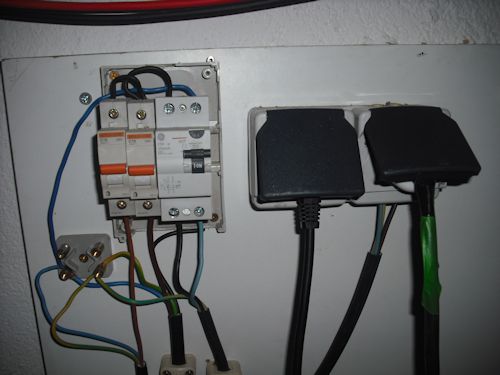

Coloquei este post, porque mesmo com o diferencial instalado e respetivos disjuntores, ao "provocar" um curto circuito o mesmo não disparou o diferencial, embora tenha trocado antes em todo o sistema a fase e o neutro, uma vez que tenho o sistema com colocação de uma ficha numa tomada e ao colocar a ficha de uma forma ou de outra, acabei trocando a fase e o neutro, causando anomalias no inversor, que deveria estar em principio "protegido", mas pelos vistos não estava, uma vez que mesmo depois da mudança de fusiveis, cada vez estava pior.
O inversor é off grid, só que tenho, como referi, um diferencial na saída, como se pode reparar na imagem.
Seria por ter trocado o neutro e a fase do sistema? Mas, não deveria o mesmo ter disparado? Foi isto que me fez colocar aqui esta questão, para que não volte a cometer o mesmo erro.
Coloquei agora a fita verde para saber qual a posição quando coloco a ficha na tomada, é desta ficha que mudo, neste caso para a rede, ou retiro a ficha da tomada e coloco a mesmo no inversor quando desejo o solar, embora queira colocar o sistema depois todo automático.

Os dispositivos (DR) de corrente nominal residual até 30mA são destinados fundamentalmente à "suposta proteção" de pessoas contra choques, enquanto os de correntes nominais residuais de 100mA, 300mA, 500mA, 1000mA ou mais , são destinados apenas a proteção patrimonial contra os efeitos causados pelas correntes de fuga à terra, tais como consumo excessivo de energia elétrica ou mesmo incêndios.
E não para detectar curto circuitos!!!!
Tens que ter um disjuntor para este efeito!!
Coloca aí um rele de potência para fazer by-pass, rede/alternativas !

Não tenho conhecimento prático sobre este assunto, mas por definição um disjuntor diferencial dispara se houver uma diferença de corrente entre a fase e o neutro, mas não é isso que acontece num curto. Se o teu disjuntor diferencial também tiver a funcionalidade de disparar em caso de excesso de corrente, por um lado é preciso que o valor esteja bem dimensionado para o inversor (por exemplo, não vale a pena meter um disjuntor de 10A se o inversor é de 1000W), e por outro, os tipicos disjuntores de 230V são dispositivos de protecção pensados para proteger dispositivos mais robustos do que aparelhagem electrónica...

Pois o DR que possuo é de 300mA, uma vez que "berrei" o inversor, hoje decidi então verificar a área onde tenho a entrada para o DR, que ainda estou a comutar manualmente para a rede, ou para o solar, para não vir a ter mais chatices com algum curto circuito e que venha a berrar o inversor que estou à espera.
Provoquei um curto circuito e realmente o DR desarmou, só que na primeira vez disparou o quadro, além do desarme, coloquei então antes, tipo experiência um dijuntor de 6A antes do DR e provoquei novamente um curto circuito, o DR desarma, a rede vai abaixo por instantes, mas, o geral não disparou, o que siginifica que isto assim ainda não está operacional, irei então mudar o DR por um 30mA, para ver o que sai, é que tenho tantas ligações, porque estou a alimentar muitos sitios diferentes, muitos quadros e agora tenho de rever isto tudo e os conhecimentos nesta área são tipo faça você mesmo, mas, nada em grande profundidade.
