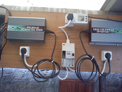

Ola!
Tenho um sistema de dois GTI500W com 700W 12V ligados a cada um.
Comecei a medir a cerca de 7 meses e ja vou alem dos 750KW produzidos, o que esta de acordo com as minhas previsões e de acordo com o meu plano de amortização do investimento.
Ora por ensaios que fiz sei que os inversores embora não seja famosos conseguem melhores rendimentos.
A duvida que tenho, e que apesar de ter procurado bastante ainda não encontrei resposta é:
Será que se instalar um controlador solar mppt entre os paineis e a carga (inversor), e uma bateria de pequena amperagem vou aumentar o rendimento do meu inveror?
Quais as vantagens ou desvantagens?
Desde ja obrigado pela ajuda.
PS: So mais uma coisa os inverosres SUNNY Boy 1600TL / 2100TL, ou, StecaGrid 000+ Master/Slave, ja começam a ficar com preços convidativos se mandarmos vir de fora. Ja com portes ja se vêm por pouco mais de 500€. Qual dos dois ecolheriam? Eu inclino-me para os Sunny Boy, ja que pelo que vi no forum dão para funcionar grid tie ou normal, e como nunca sabemos o futuro, é uma vantagem.
Com os meus 1400W de campo solar ja conseguia um bom incremento na produção so por mudar o inversor.

Belo projecto tens por ai .
Mas penso que a melhor maneira é ter um inversor de rede com MPPT .

Obrigado! Esta o mais simples que consegui.visitante2 Escreveu:Belo projecto tens por ai .
Realmente estou a ficar inclinado para o lado de um inversor decente com mppt, dai a minha pergunta acerca do SMA e do STECA.
De qualquer das formas se alguem souber se realmente valera a pena colocar um controlador com mppt, esclarecia uma duvida, a qual ainda não encontrei resposta.
Obrigado.

Vale a pena consoante o investimento e periodo de amortização. Um inversor com MPPT tem a obrigação de ser eficiente que esses GTI.
Eu nunca tive grandes resultados com grid tie a 12V.

Claro que um inversor com mppt decente como um SMA me ira dar um aumento de produção na ordem dos 40% com o meu actual conjunto de paineis, o que seria consideravel, ja que estes GTI o rendimento é baixo, na ordem dos 50 a 60%.CrOhN Escreveu:Vale a pena consoante o investimento e periodo de amortização. Um inversor com MPPT tem a obrigação de ser eficiente que esses GTI.
Os meus resultados até não são maus, para o material que tenho. Pelo menos pelo que tenho visto.
Agora estou um bocado reticente em avançar para um SMA, mesmo que o preço seja convidativo, e não sei qual sera mais versatil e melhor. O SMA ou o Steca.
Mesmo assim gostava de saber se ha vantagem em por um mppt entre os paineis e o GTI.

Bem! Decidi partir para um Steca de 2000W. Vamos la ver se vou melhorar ou estragar tudo.

Um grid tie portanto

Sim!
Agora vou ter 2 GTI's de 500W, varios MOsfet, e Y a sobrar. Daqui a umas 2 semanas.

Pior de certeza não vai ficar, como igual não é possivel, portanto terás melhorias á vista!!!
