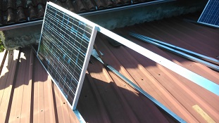

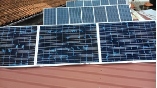

Bem! Para não estar a abrir um novo tópico deixo aqui imagens do upgrade que fiz, de 1400W para 2020W com 3 painéis que comprei a um membro do forum. Como sempre, logo que instalo mais alguma coisa levo logo com um dia miseravel, por isso ainda não deu para ver o efeito, mas melhores dias virão.
Podem também ver como faço o suporte com perfis normalmente usados para Pladur, asseguro-vos que fica bem solido.
- Sem Título1.jpg (31.13 KiB) Visto 6126 vezes
- 2014-02-27 16.21.47_1.jpg (34.36 KiB) Visto 6126 vezes
- 2014-02-27 16.22.07_1.jpg (34.81 KiB) Visto 6126 vezes

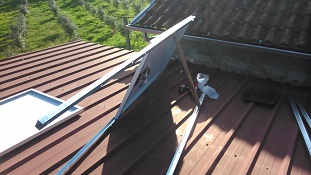

Continuação!
- Sem Título3.jpg (10.97 KiB) Visto 6125 vezes
- Sem Título2.jpg (12.22 KiB) Visto 6125 vezes

Muito bom aspecto!

Obrigado.
Até eu fiquei surpreendido com o resultado final da montagem dos painéis, montagem feita só com perfis e com rebites, custo final para todos não chega aos 140€.

Re: Steca Grid ConnectService alguem tem.
Segura bem os painéis. Cuidado com o vento .
Pode vir e já veio, aqui o vento forte é sempre de sul, e de norte esta protegido, a estrutura é mais forte do que parece. So tenho medo dos outros objectos voadores.
