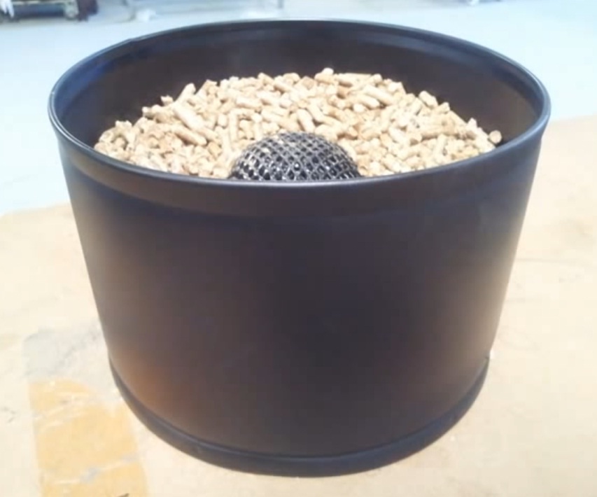

Ai está uma "ideia" para quem não tem salamandra ou recuperador de pellets e não quer andar a carregar com as cavacas, pode usar as normais quase com a mesma finalidade.
Com esta "ideia" podem queimar pellets em qualquer recuperador de lareira ou salamandra.
Fácil de usar, económico.
Acender com acendalha liquida (gel), segundo alguns testes já feitos, 2 quilos chegam a durar 90 minutos, tudo depende do controlo do registo.
Fica 2 exemplos:
Fica 2 exemplos:
- Queimador_1.jpg (84.8 KiB) Visto 42917 vezes
- Queimador.jpg (41.62 KiB) Visto 42917 vezes

E coloca-se isso dentro do recuperador?

Sim, o mesmo acontece com as lareiras.O_volt Escreveu:E coloca-se isso dentro do recuperador?
Para quem tiver acesso a filtros de camião e um mais pequeno ambos metálicos e fácil de fazer o teste.
Como dá para ver a imagem é importante ter um mais pequeno no meio para que as pellets tenham mais entrada de ar.
Qual quer empresa de camionagem tem esses filtros, que por sua vez deitam fora depois de usados.

Já tinha visto os 2 tipos redondo e quadrado a venda num loja de bricolagem.
Ronda os +-40€, mas com 2 filtros usados fica bem + barato.

O meu recuperador a lenha tb faz aquecimento de aguas para AC e AQS....será que funciona?

Duvido, porque não vai ter chama.
Vai ser uma queima muito lenta,porque nao tem ventilador.

accoelho Escreveu:Duvido, porque não vai ter chama.
Como diz o accoelho para AC e AQS é capaz de ser fraco, é uma questão de fazer testes com a ideia do filtro, se funcionar, avançar para algo mais robusto.

Aqui fica um video dos ditos queimadores de pellets.
Será que isto da resultado efeciente para aquecer a caldeira do recuperador

Alguém testou isto?
Alguém pode dar feedback sobre consumos? Vale a pena? Aquece?

A mim parece-me uma combustão relativamente descontrolada. Logo, o resultado deve ser menos eficiente do que num queimador dimensionado para o efeito. Deve consumir as pellets mais rapidamente (?) e possivelmente ter alturas em que queima mais do que deveria e outras menos.
Compra um saco de pellets, deita-o numa lata de tinta velha com uns furos e vê quanto tempo demora a queimar dentro do recuperador. Depois compara com dados de consumo de um queimador conhecido e aprovado. É capaz de dar uma ideia.

Ora nem mais, uma combustão controlada é sempre melhor que tudo ao molhe...
