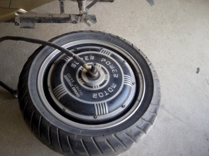

MVS Escreveu:O motor de "6 fases" em volume (considerando a sua largura) não é mais pequeno e considerando a densidade do cobre nos enrolamentos em duplicado não será certamente muito mais leve do que o correspondente trifásico brushless convencional.
Este motor tem (medidos da parte de fora, onde tem os raios) 21 cm de diametro e 10 cm de largura, pesa cerca de 24 kg, numa jante de 12 ", vêm de origem com 5.5 kw.
Ainda temos os que equipam as batlight, ainda mais pequenos, mas com 5 kw.
Este é um motor de 5 kw, que equipa as predators e outras marcas, como podemos ver, muito maior, numa jante de 13", nunca tive oportunidade de o medir, pela imagem e pela medida de jante, deve medir uns 32 ou até mais cm de diâmetro, e largura não deve ter menos de 10 cm, em peso, tb não sei, mas já li aqui no fórum que eram cerca de 30 kg (se alguém poder confirme).
Portanto, é bem mais pequeno e até com mais potência nominal, além disso das 2 que aumentei bruscamente a potência, não houve problemas de aquecimento.
Não sei, mas têm escrito SUPERPOWER MOTOR 5000 w.MVS Escreveu:Dos motores de 5KW que queimaram quantos eram efectivamente de 5KW? Como estavam configurados os controladores? E porque é que um motor de 5KW nominais deve poder absorver 8KW de forma contínua?
Um motor de 5KW nominais para este tipo de scooters está projectado para debitar 5KW de forma contínua no espaço de uma hora. Potências superiores ao valor nominal deverão estar limitadas a boosts inferiores a 2 minutos e devidamente espaçados no tempo para dar a oportunidade ao motor de escoar o calor adicional gerado no seu interior. Esta recuperação só existe se o motor for utilizado significativamente abaixo da sua potência nominal. O calor gerado no interior do motor quadruplica com o duplicar da corrente para o motor. O tempo quente agrava todos estes factores. A potência consumida provoca sempre um aumento de temperatura em relação á temperatura ambiente.
Se não aguentam 8 kw durante uns minutos, também não aguentam 5kw durante 1 hora.
MVS Escreveu:Quem necessitar de "debitar" 8KW de forma contínua compra um motor de 8KW e tem o seu investimento devidamente acautelado.
Penso que sim, mas estamos a discutir se o investimento é acautelado ou não ? Nesse caso tem de tomar outras considerações, baterias, controlador, etc,etc,etc.
Só falei em defesa destes motores de 6 fases porque me parecem fantásticos para este tipo de aplicação e que infelizmente poucos foram os fabricantes que os adaptaram.
