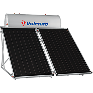

Boa noite, recentemente comprei um imóvel no qual tem um painel solar igual da imagem em baixo mas não está a aquecer, já ouvi dizer que é por falta de um liquido mas pelo que pesquisei esse liquido é um anti congelante, sendo assim esse liquido de certo modo é quase indispensável ...
dentro da cozinha tenho 2 torneiras que julgo eu 1 é para usar agua directamente do painel e outra da rede, supostamente fica aberta apenas a torneira da canalização que vem do painel
Relativamente a válvula que tem no painel esta numero de 1 a 6 julgo que esta seleccionado numero 6 será o mais correcto ?
Agradecia a quem me pudesse ajudar a fim de poupar uns trocos... obrigado

Bem eu não entendo muito desta área, mas se não aquece, 2 coisas podem acontecer, ou não tem o dito Glicol ( o tal anticongelante ) ou pode ter algo interrompido no circuito...
Se for o Glicol é fácil de ver se tem, quanto mais não seja testares mesmo com anticongelante só para tirares as dúvidas, se for disso é aconselhável meter o Glicol.
Relativamente a válvula 1 a 6 é uma válvula de segurança, e está bem, quer dizer que aos 6 bar vai abrir para não estragar nada por excesso temperatura.
