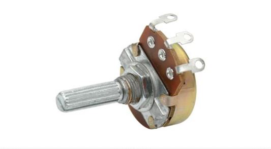

Agora potenciometro? tens algum exemplo onde comprar? resistor entre o colector e base do transístor ?
Eu comprei um LDR, ja tenho tudo montadinho os leds no jardim inclusive o painel e funciona
Re: Circuito on/off
Bem podias colocar uma foto para o pessoal ver como ficou..
A respeito do automatismo!
Um potenciómetro é uma resistência variável, onde vamos regulando a tensão/corrente que passa no circuito.
