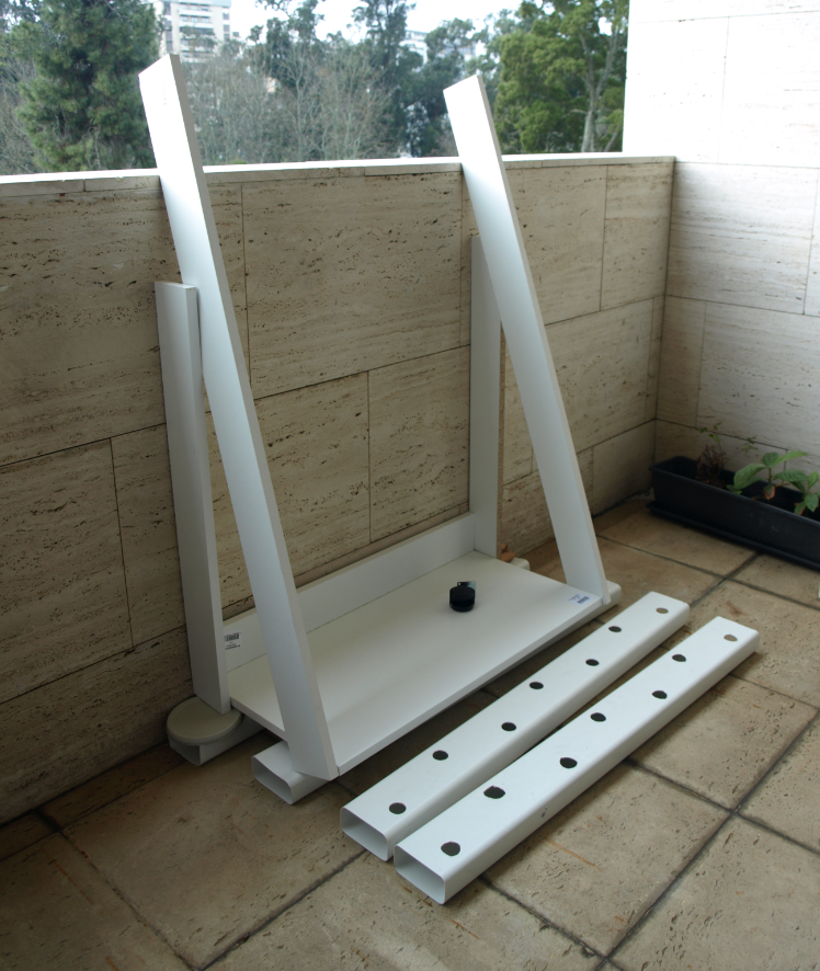

Materiais que usei na construção
Construção
Construção

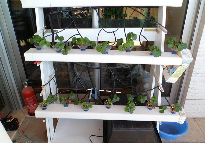

e esta é a horta em plena produção :)
Neste caso morangos, mais tarde adicionei , mais dois tubos e plantei alfaces, coentros, etc.
horta em flor
horta em flor

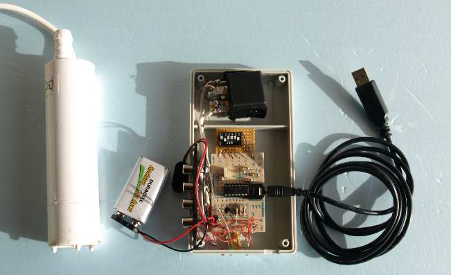

Bomba de água, e circuito de controlo, podem ver pela comparação da pikha de 9v o tamanho da bomba solar.
Que têm mais ou menos as seguintes caracteristicas. http://tinyurl.com/qa6u99w
1) 12v, 60W
2) altura máxima 10m
3) Caudal a 5 metros 10lt/min ....max 18lt/min
Hoje, já não uso deste tipo de bombas....uma vez que se destroiem com facilidade.
Mas já tive uma horta e 150kg de milho só com uma bomba desta e 180W de paineis.
Algumas caracteristicas da "horta" :
1) a estrutura tem rodas, pode ser deslocada com facilidade na varanda ... e nos dias de inverno, para dentro da Sala.
2) tubo do topo, é um reservatorio de agua (6 litros) .... quando cheio , dá 30 minutos para os gotejadores.
3) utilizei hidroponica mista : thin film e gota a gota...itso é , cada planta tem um gotejador..mas a agua tambem circula nas raizes
4) utilizei uma bomba solar de 12v, mas alimentada por 6v , para elevar agua a 1 metro e encher o deposito de 6 litros, mesmo assim só precisava de 30Segs.
5) fiz um controlador com um picaxe , que ligava a bomba 30 em 30 minutos e durante 30Seg.
6) Tinha um vidro e mas celulas solares (partidas) disponiveis e fiz desse modo um painel mais pequeno...
Basicamente 9V e cerca de 10W.
Fiz um carregador de baterias de 6V e desse modo a bateria era carregada pelo painel solar e alimentava a bomba.
Como o sistema funcionava 24 horas por dia , era mesmo necessário a bateria.
7) na foto, podem ver a bateria (mas acho, que neste versão ainda era a de 12v...) podem ver tambem uma caixa preta..que são na verdade dois tabuleiros que servem de reservatorio para a agua circulante...cerca de 10 litros. No topo está o reservatorio para a rega de 6 litros.
8) a água para rega, vem directamente do aquario...tipicamente, trocava/repunha 10 litros do aquario por semana.
Ou seja, para alem de hidroponics, tambem era aquaponics.
O fertilizante dos peixes era suficiente....mas de vez em quando, adicionava algum fertilizante das flores , sorry ;)
e foi um projecto muito giro, deu duas colheitas, uma de morangos e outra de vegetais.
