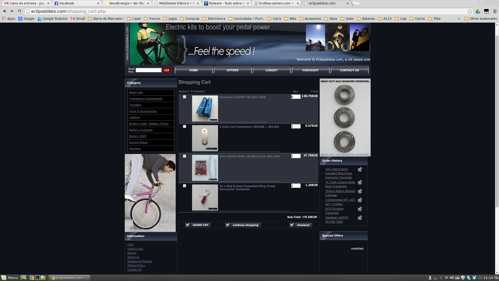

Mas quanto as headway sairem caras, olha aqui um exemplo:
Preço das headway
Preço das headway
So tens de adicionar 32€ para o envio.
Mas ficas aqui com um pack que nao é brincadeira nenhuma.
