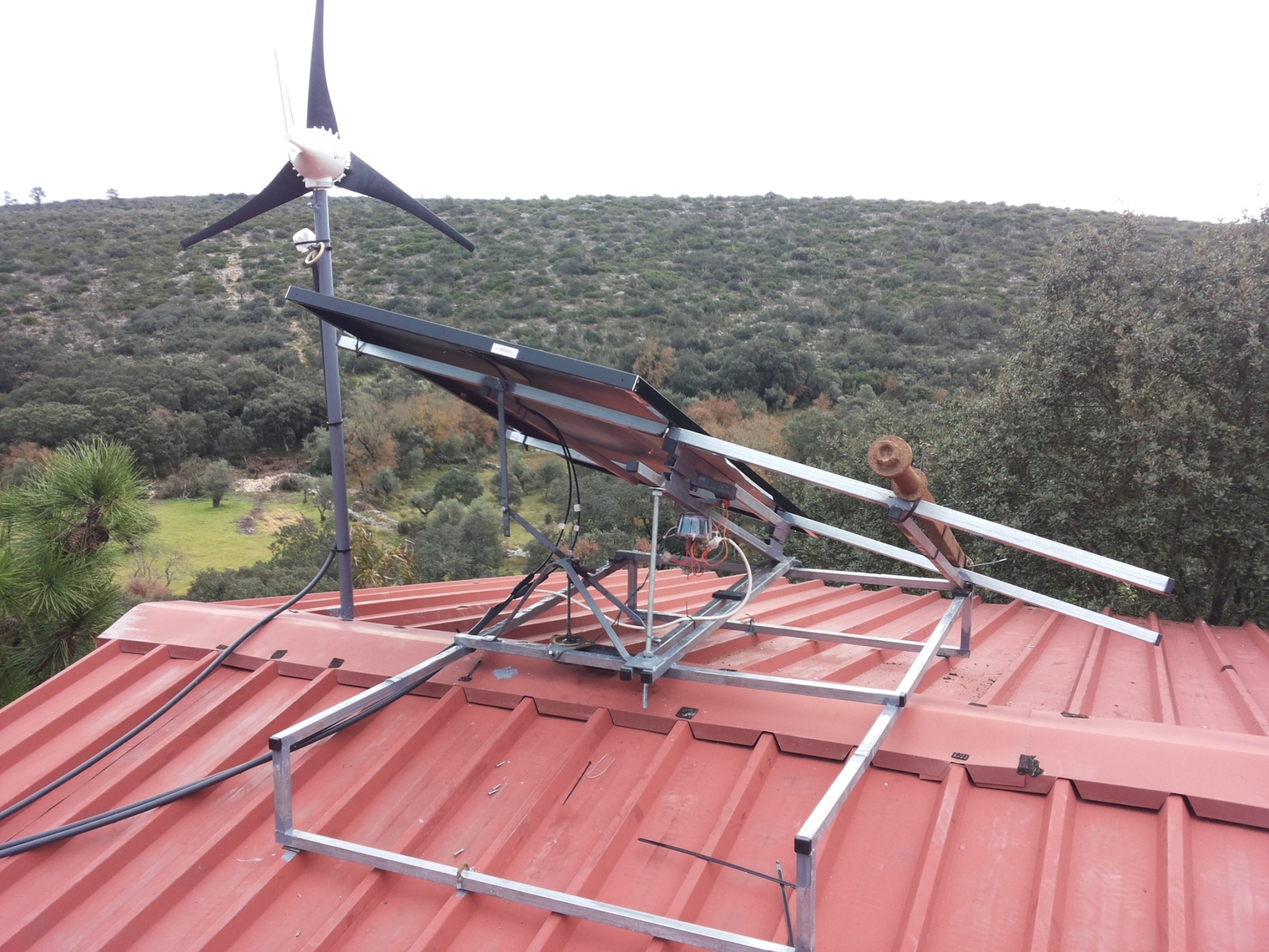

- estrutura ja preparada pa o segundo painel

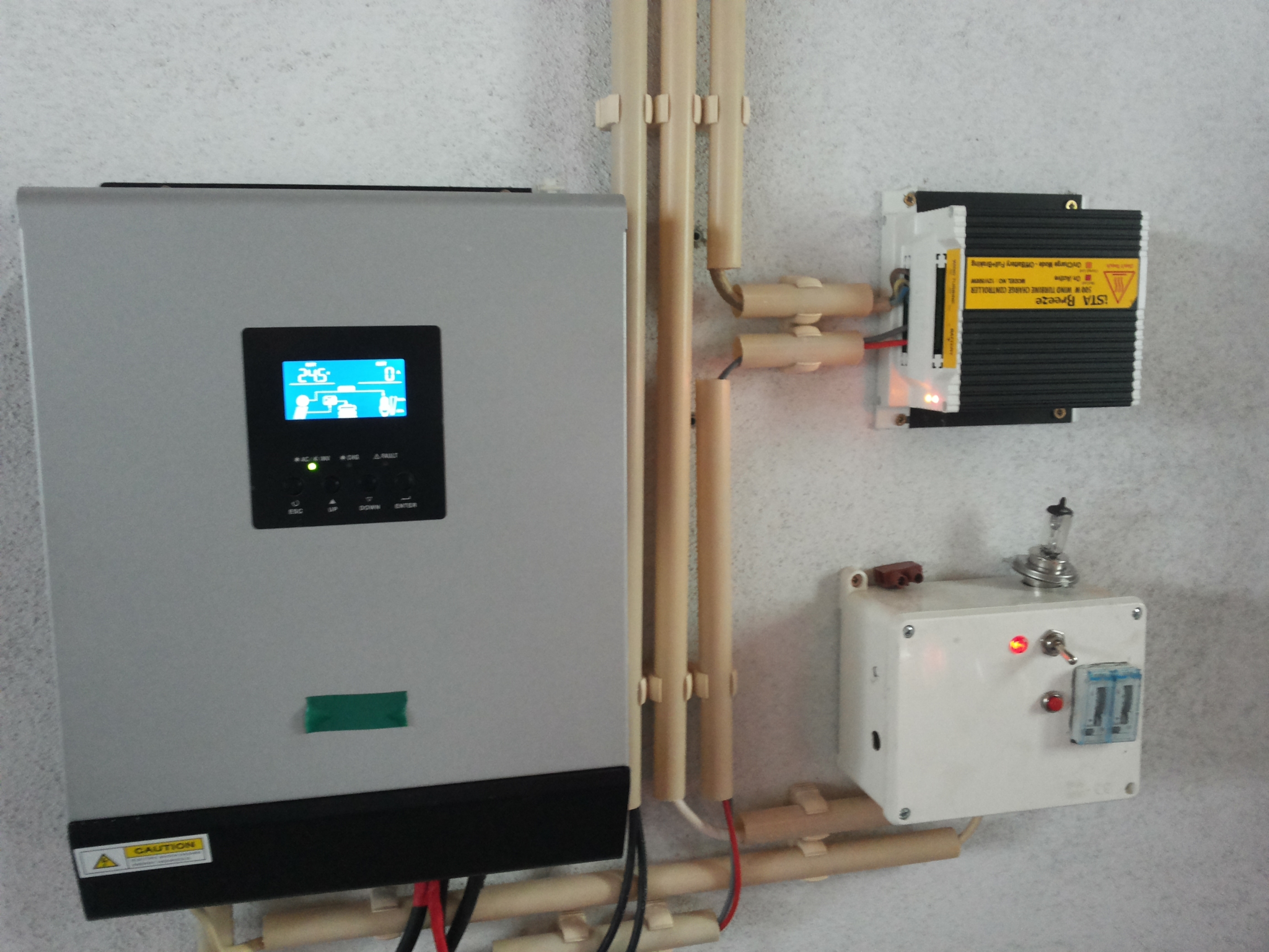

- Inversor, regulador do moinho e a "central" de um sistema homemade que vira a estrutura dos paineis

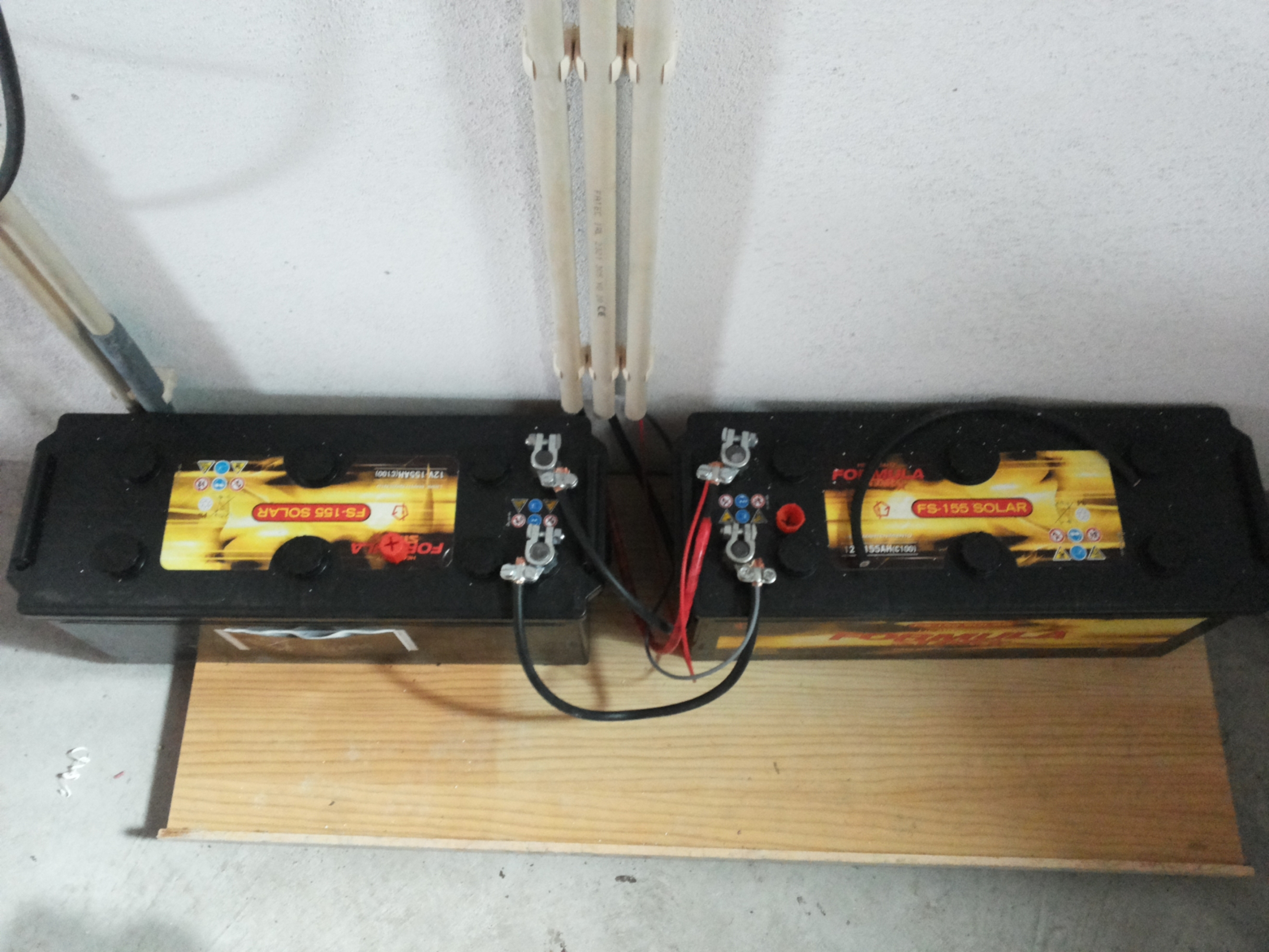

- Baterias de 155 Ah

Assim já fica mais interessante
Pode colocar aqui as características do conversor!?
Não tem aparelhos de medição, do que está a produzir!?
Não tem protecções, na entrada (DC) e na saída (AC) do conversor!?
O sítio onde mora, faz muito vento ao longo do ano!?
Faz o by-pass entre alternativas e o fornecedor, em modo manual!?
E finalmente, qual a média dos seus consumos diários!?
Continuação...
Continuação...

O inversor é o Axpert 3KVA, agora pode ser uma de duas versões, com mppt ou PWM.
Uma pergunta, o sistema é de 24V e tu tens um Ista Breeze de 12V?

Um gerador eólico é no mínimo questionável, ainda por cima de 12V com baterias a 24V! Vi que ligaste os 12V da eólica a uma das baterias da série. Desliga lá isso que mais vale estar desligado, e vai trocar o gerador eólico por outro painel.

Aparelhos de medição estou a tratar disso, ja comprei um contador de consumo ate bastante sofisticado so que e de ligar a ficha por isso ainda vou ter de arranjar uma maneira de o ligar lá para nao ter de comprar outro que vai ser bem mais caro.
Proteções só tem a saida ainda estamos um pouco "verdes" nisto.
Vento até faz mas o moinho acho que ainda não deu rendimento nenhum, o sitio não e o melhor, por mim ele tinha ficado em cima do telhado da habitação mas o meu pai não quis devido ao barulho que faz com as vibrações na estrutura da casa.
O inversor neste momento está programado para usar energia solar como fonte principal, se não for suficiente vai buscar as baterias e quando estas estiverem descarregadas faz Bypass automatico. Os valores de carga e descarga das baterias dão para programar manualmente devido a só ter um painel ainda ta em fase de testes quais os melhores valores para tirar mais rendimento.
Consumos ainda não sei muito bem mas num dia de céu limpo aguenta a parte de habitação da com televisão, luzes, frigorifico, computadores, aquario etc. apesar de isto tudo somado não ser muita carga acho até relativamente bom.

Tal como disse estamos um pouco verdes, o vendedor disse que não havia problema ter o gerador eólico ligado só a uma bateria e que como estava em serie ia servir para as duas.

valter94 Escreveu:Tal como disse estamos um pouco verdes, o vendedor disse que não havia problema ter o gerador eólico ligado só a uma bateria e que como estava em serie ia servir para as duas.
Pois claro que ele disse!
A tua sorte é que a eólica não produz nada! Senão tinhas uma bateria carregada e a outra sempre descarregada. Sim, porque um painel de 250W a carregar, e alimentar as cargas, vai demorar a carregar baterias de 155Ah.
Só por curiosidade. Quanto o vendedor te levou por isso?

se aceitares essa estupidez a culpa passa a ser tua . final!
um aerogerador pode ser boa ideia se estiver instalado na orla marítima ou acima dos 600 metros (depois de comprovados ventos constantes razoáveis).
sendo 1 de 12V não está a fazer aí nada, nem sequer há duvidas disso!!
o que vai acontecer em curtíssimo prazo é teres as baterias=lixo, mais nada.
Em vez de poupança vais ter custo.
