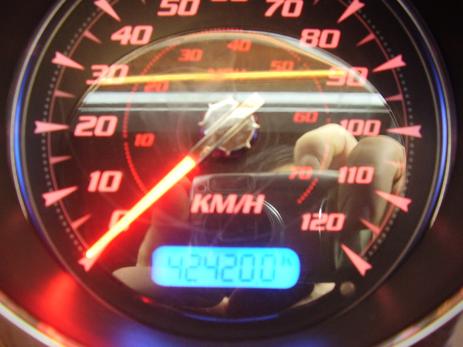

Para consulta futura fica aqui a informação que a mota tinha 42 500 km quando levou este novo pack de baterias.

jasmim Escreveu:Para consulta futura fica aqui a informação que a mota tinha 42 500 km quando levou este novo pack de baterias.
Uma imagem vale mais que mil palavras... :)
Um pequeno pormenor... O ponteiro do velocimetro estava a roçar na base, provocando desgaste e diminuindo a rapidez de resposta da velocidade real. Foi retirado, limpo, e lubrificado, e por fim colocado de novo no seu devido lugar (ficando naturalmente com uma folga para não voltar a encostar).
