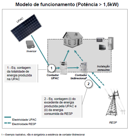

Sim, mas neste caso quero vender o excedente à rede, não sei se alguma vez acontecerá, mas quero precaver isso...
Onde fica esse contador? Não tem nenhum esquema sobre isto?

visitante1 Escreveu:
Pois, as minhas dúvidas estão mesmo aqui... O esquema está a mostrar a ligar aos contadores... Mas onde entra a portinhola?

Boas qual a potência que está a pensar instalar?
A portinhola se já tiver tem que ser substituída para outra onde tem os fusiveis e ligadores vindos da produção e da rede em separado e tem que ter um contador de venda e outro de consumo que em principio mantem-se o que tem neste momento.

Boa noite! A potência rondará os 3kW provavelmente... O contador é digital e a instalação tem uma portinhola do tipo P100.
Para este caso teria de comprar uma nova portinhola que tivesse fusíveis para suportar o que chega de rede e o que vai para a rede e acrescentar a isso o contador da produção? É isso? Que tipo de portinholas para este caso existem no mercado?
