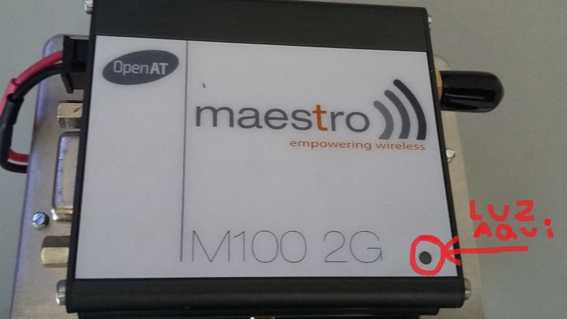

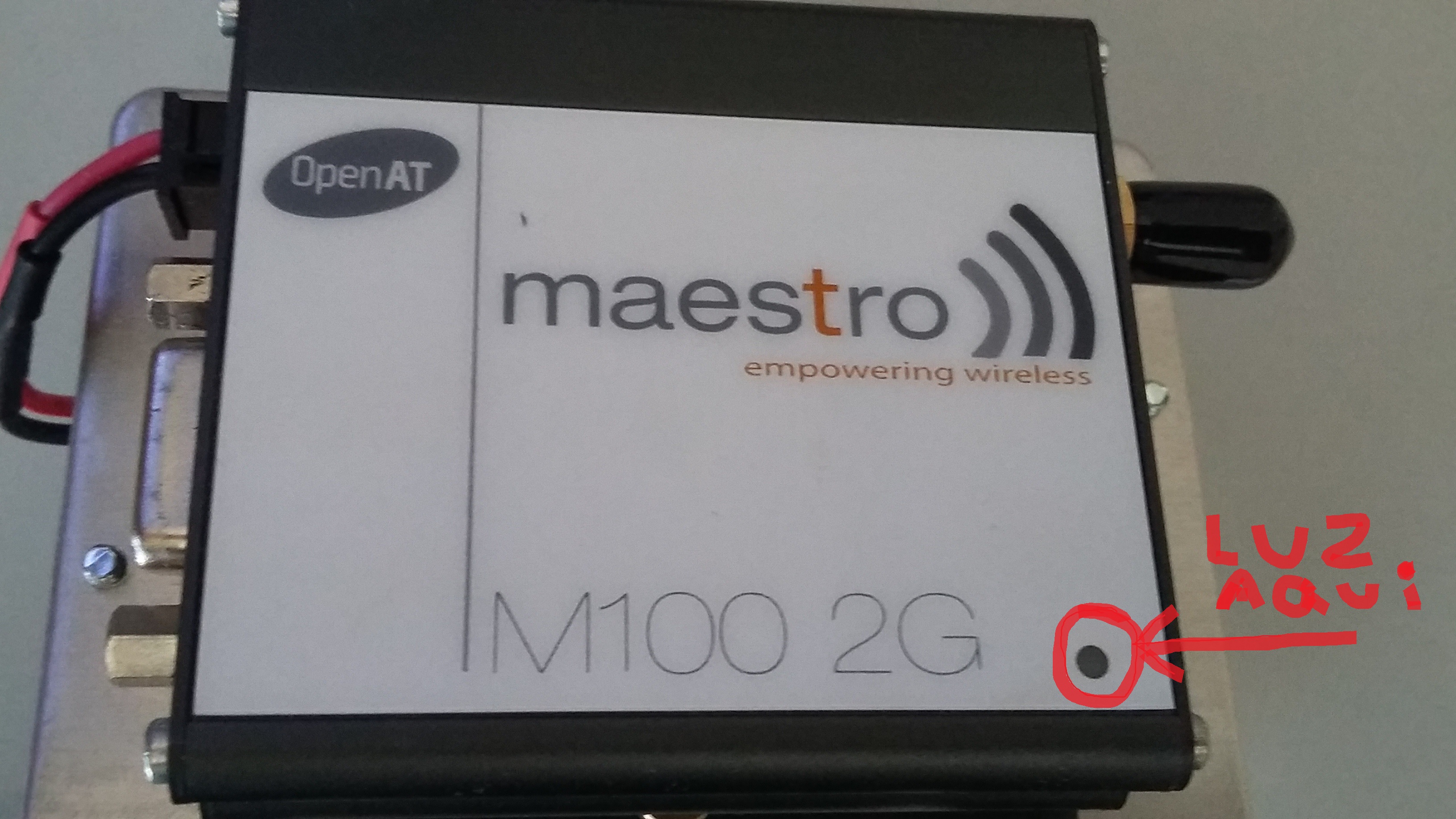

A avaria mais comum nos modens é a fonte de alimentação, tente verificar se no moden vê alguma luz acesa.
Cumprimentos
rocha72
Mensagens: 40
Registado: domingo set 30, 2007 1:55 pm
Estado: Desligado
Re: Leitura da produção não foi comunicada à EDP.
Mensagem por rocha72 »
No caso deste moden para um funcionamento normal a luz indicada deve estar a piscar.
Se estiver apagada ou o moden esta avariado ou a fonte de alimentação.
Se estiver ligada permanente tem um problema de rede que na maior parte das vezes se resolve fazendo um " reset" ao moden e para tal vasta lhe desligar a alimentação por alguns segundos.
Cumprimentos

Boa noite loba2.
A LUZ do status esta ligada ou desligada?
Eu mesmo poderei lhe dar um olho ou indicar uma empresa se preferir.
