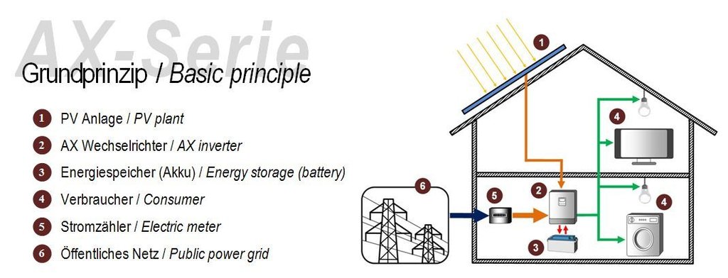

posso Garantir que sim...e melhor ainda ,dá para gerir a prioridade da produção/consumo,
Effekta AX_DE_EN.jpg (68.36 KiB) Visto 5075 vezes
CrOhN
Mensagens: 1724
Re: inversores Effekta AX
Mensagem por CrOhN »
Como dizia o outro: "Olhe que não! Olhe que não!.
Se não leste as especificações, sugiro que olhes para o esquema que colocaste, e que atentes na seta entre o contador e o inversor.
Esses Efecta AX são exactamente a mesma coisa que o meu MPPSolar. Inclusivé, conheço um utilizador de um Efekta AX que actualizou o dele com firmware retirado do site da MPPSolar.
mcarneiro
Mensagens: 750
Localização: Lagos
Mensagem por mcarneiro »
acho a que há aqui um problemazito com a definição de "Tie Grid", é que tie grid são todos os inversores que têm a possibilidade técnica de serem ligados à rede publica , independentemente de injectarem na rede ,receberem energia da rede ou fazerem as duas coisas. este equipamento é hibrido permite que a instalação seja abastecida pela rede , pelos módulos fotovoltaicos e tem a possibilidade de armazenar energia em baterias para períodos sem
sol.
CrOhN
Mensagens: 1724
mcarneiro Escreveu:Caros,
mais uma opção para o autoconsumo , os inversores Effekta AX são para ligar à rede mas têm a possibilidade de simultaneamente terem baterias ligadas. enquanto as baterias não estão cheias, o excedente de produção é enviado para as baterias , quando atingem o máximo o inversor passa e enviar para a rede.
Este inversor não faz isto, logo não é grid-tie. Será sim, um hibrido sem função grid-tie
