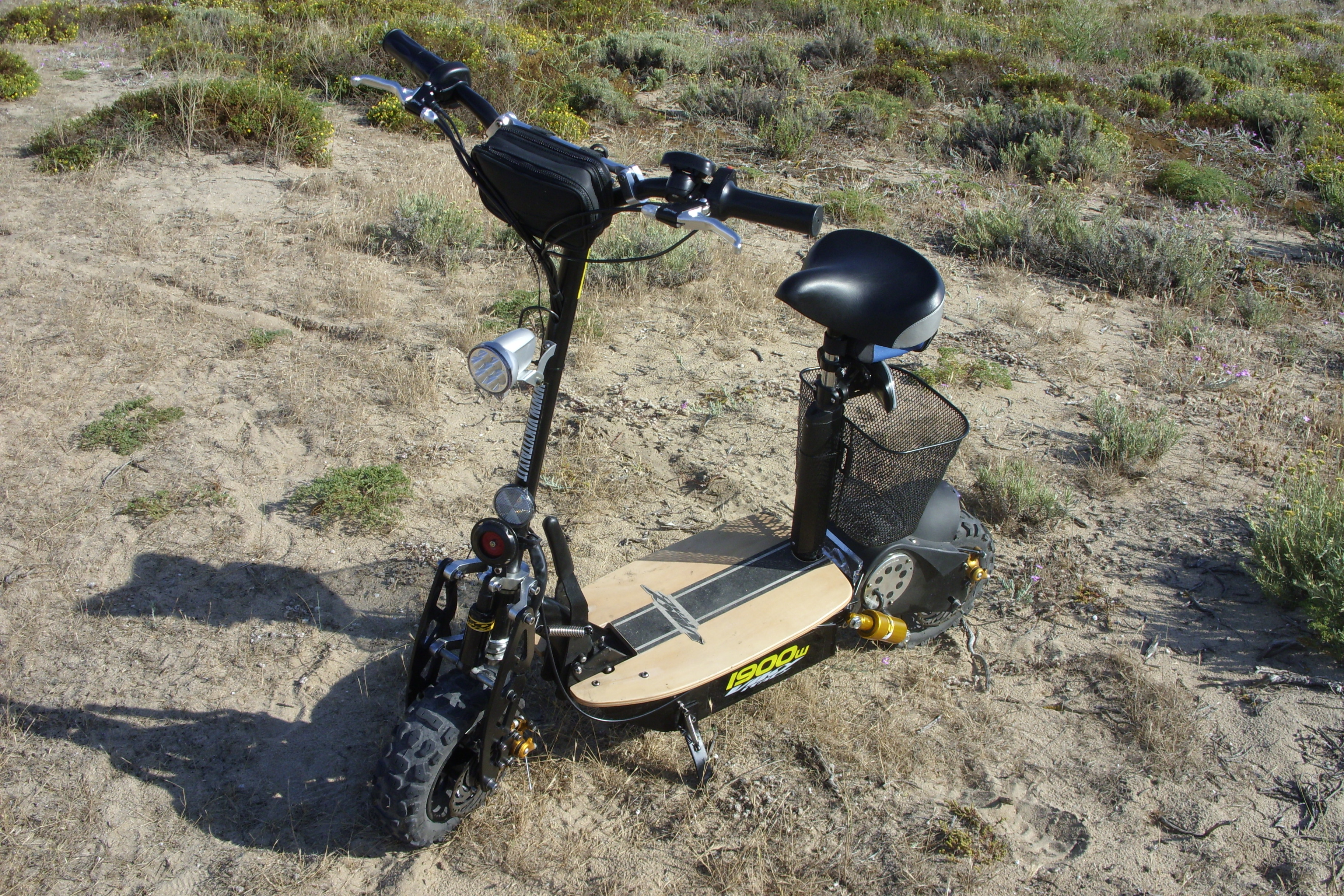

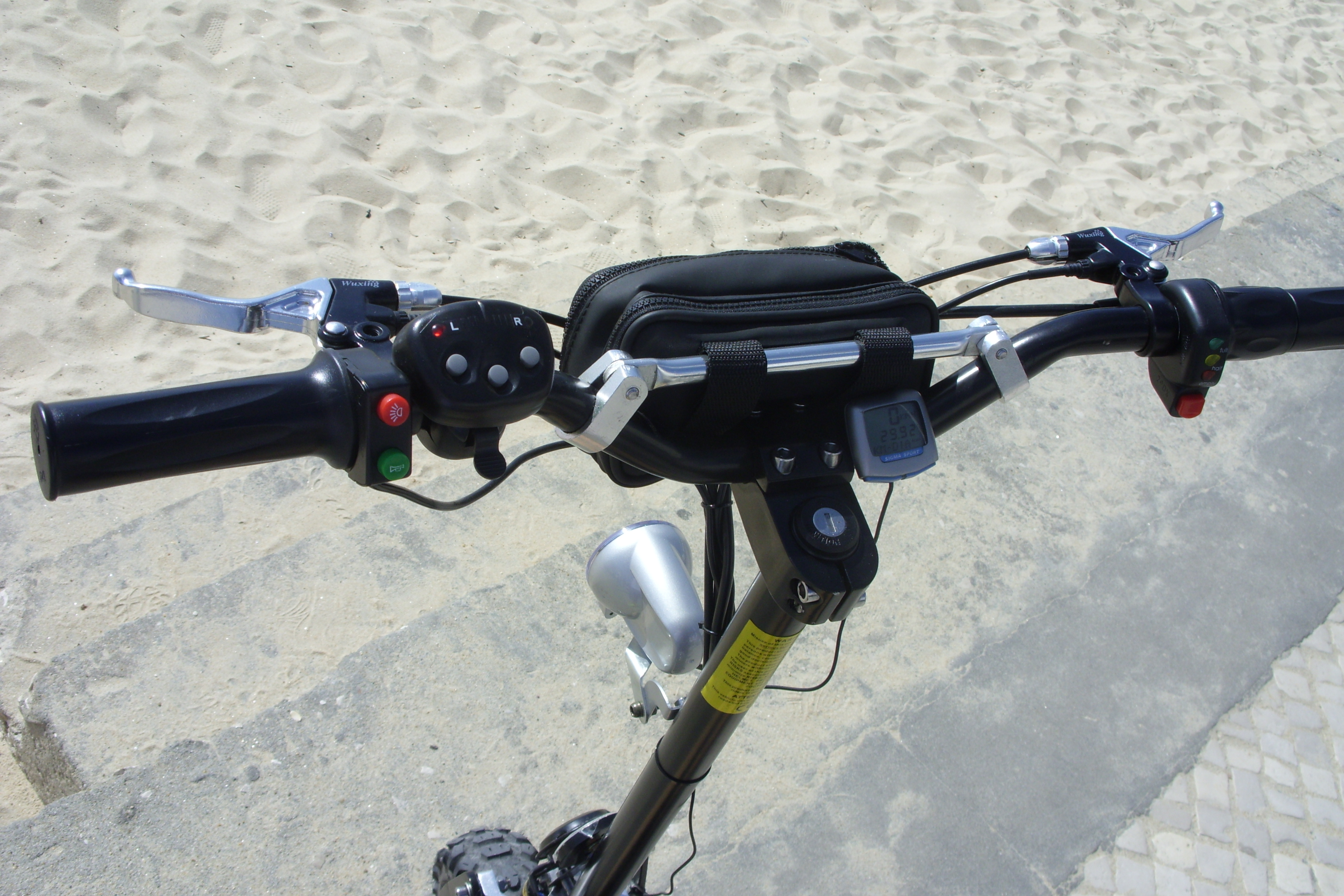

Ola Boa Tarde,hoje consegui tirar algumas fotos.

As Rodas já se nota que levou um desgaste... :) ..com 720Km feitos

Os fios que vem de origem acho que não devem ser o mais indicado,pois aquecem quando puxo a partir dos 40km/h. Parecem bons mas acho que é só isolante pois o cobre por dentro nem tem 2.5mm de diâmetro.O suporte do Fusivel também aquece.
Tenho que descobrir onde arranje cabos melhor.
Também colei uma fita tipo esponja na parte da madeira,para quando é dias de chuva(Não muita :D )..isolar a entrada de agua para as baterias e o variador.

Fora da Estrada, em terreno irregular,nota-se também que tem força,mas se apanhar areia,atasca facilmente devido ao peso.. :oops:
Por fim a Carregar... :cry:
