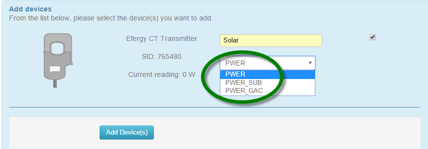

turnip
- Mensagens: 36
- Registado: sábado fev 06, 2016 7:19 pm
Re: 500W sem registo
Julgo que os sensores estão bem colocados, um na fase que vem da rua (EDP) logo a entrada do quadro e outro sensor na fase que vem da produção depois do inversor...JMLorenzo Escreveu:Segundo o teu exemplo sim, o sensor de produção que deverá estar na saída do inversor deve marcar o que o inversor está a produzir e o de consumo na saída do quadro eléctrico (ou dentro) o consumo restante.
Se tal não acontecer pode ser uma questão de localização dos sensores ou uma configuração incorrecta dos mesmos no site.
Na verdade quando emparelhei os sensores no site aparem 3 opções de escolha que nao encontro em lugar nenhum para que servem...
