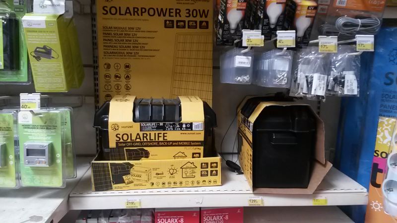

Nas lojas de bricolage (será proibido dizer nomes) existem uns Kits com painel, regulador de carga e bateria (alguns com 2 lâmpadas de 12v mas fraquinhas)
Os sistemas foco/sensor são todos de 220 e provavelmente não será simples passar para 12v nem tampouco acender as outras 2 lâmpadas sempre que qualquer um detecte movimento.

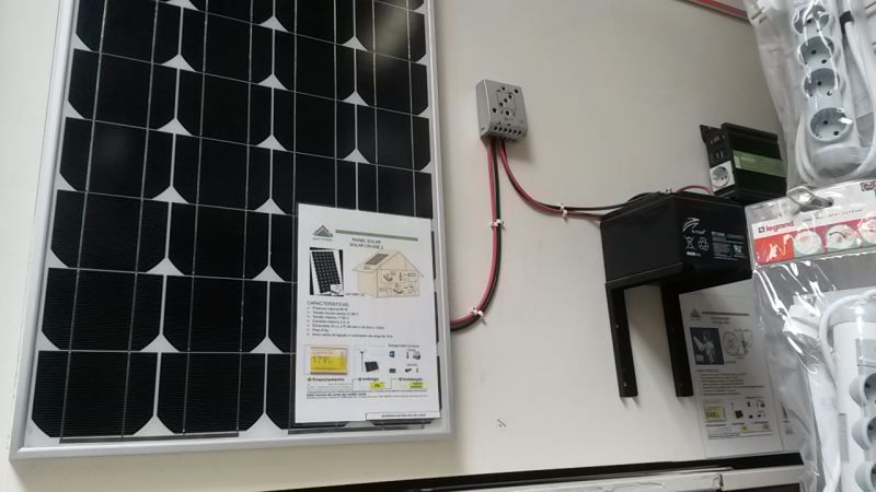

O painel da 2ª foto não está cortado é mesmo pequeno e diz-se de 30W existe pelo mesmo preço um kit com 4 paineis cada um do dobro da altura deste e 15W x 4 = 60w.
Será este tão mais eficiente ?

carga sabemos dos 45w das lâmpadas.... mas não podemos esquecer o transformador\campainhas sabe quantos watts gasta em standby\funcionamento?.
em relação aos kits o que trás 4 painéis de 15w e de um tipo de célula menos eficiente chamada amorfo... ou seja tem que ter mais espaço para produzir mais energia do que os cristalinos. mas... se produz mais watts e tem o mesmo preço e espaço não e problema eu ia pelo de amorfo...
também tem que ver se as baterias que o kit trás também tem capacidade para aguentar a noite toda os standbys... (amperes)
