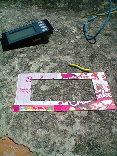

conforme tinha dito enquanto espero que o tempo passe para poder fazer o registo do carro, fui ao "baú" da reciclagem e lá arranjei o que era necessário para fazer o quadro para a alimentação do carro em horário nocturno e aproveitei para separar o circuito da bomba de agua da rega e a alimentação de uns anexos.
Pelo sim pelo não coloquei um contactor que liga com o interruptor horário para poder fazer o carregamento na tarifa bi-horária e instalei um contador para poder controlar os consumos do carregamento do carro em casa.
Ou seja no interruptor horário coloco as horas a que quero que o carro comece a carregar e o interruptor faz atracar o contactor que assim o interruptor horário não sofre com o ligar e desligar, o contador fixei-o com uma tampa das caixas de gelados que recortei e ficou a medida para ficar tambem no quadro electrico, conforme se pode ver nas fotos, o interruptor horário entretanto vai ter que ser substituído porque deve estar avariado a reciclagem tem destes contratempos.
O próximo passo fazer uma extensão que poderá dar jeito.

Muito bons trabalhos! A que potência vai ele carregar em casa?
alexjp4
Mensagens: 1280
Localização: cartaxo
Re: Citroen C0 importado de França
Mensagem por alexjp4 »
jmlflorencio Escreveu:Muito bons trabalhos! A que potência vai ele carregar em casa?
Em principio será os 10Amp que está no "sabonete" (não sei o nome técnico do aparelho) que está no cabo de carregamento e que vem com o carro.
Os fios que vão do quadro principal para este quadro são de 6mm e a potência que tenho em casa são de 6,9Kw.
Por acaso no fim de semana liguei-o com uma extensão que tenho cá em casa (mas não fui eu que a fiz) e que tem fichas schuko de borracha e estava todo contente porque a extensão deve ter uns 20m e quando a liguei o "sabonete" acendeu a luz de carregamento mas passado 1 hora fui lá ver o que tinha carregado e o carregador já tinha a luz de carregamento desligada achei muita fartura numa hora carregar 50% e fui ver, simplesmente não tinha carregado nada, desliguei a extensão e tornei a liga-la e o carregador tornou a acender a luz de carregamento e ligou a ventoinha de arrefecimento tudo supostamente normal, mas ao fim de pouco tempo a luz tornou a apagar como se tivesse já carregado, liguei o carregador directamente e ficou com a luz acesa, e carregou normalmente as baterias, abri uma das fichas e então o cabo não tem ligação de terra daí que ele passado pouco tempo desliga o carregamento (pensava que dava logo erro), felizmente dei por isso sei necessitar da extensão, porque se fosse mesmo necessária se calhar ficava "pendurado" por isso extensões têm que ter terra! pelo menos no Citroen.
