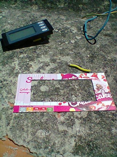

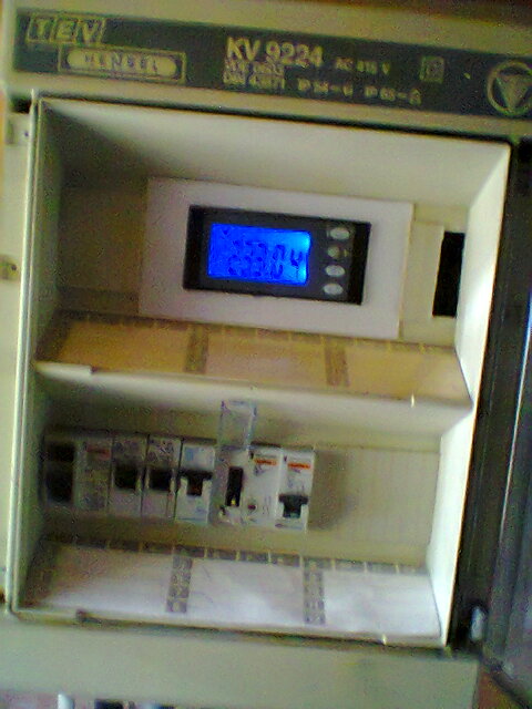

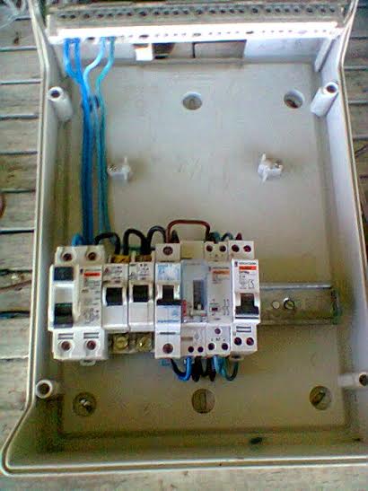

conforme tinha dito enquanto espero que o tempo passe para poder fazer o registo do carro, fui ao "baú" da reciclagem e lá arranjei o que era necessário para fazer o quadro para a alimentação do carro em horário nocturno e aproveitei para separar o circuito da bomba de agua da rega e a alimentação de uns anexos.
Pelo sim pelo não coloquei um contactor que liga com o interruptor horário para poder fazer o carregamento na tarifa bi-horária e instalei um contador para poder controlar os consumos do carregamento do carro em casa.
Ou seja no interruptor horário coloco as horas a que quero que o carro comece a carregar e o interruptor faz atracar o contactor que assim o interruptor horário não sofre com o ligar e desligar, o contador fixei-o com uma tampa das caixas de gelados que recortei e ficou a medida para ficar tambem no quadro electrico, conforme se pode ver nas fotos, o interruptor horário entretanto vai ter que ser substituído porque deve estar avariado a reciclagem tem destes contratempos.
O próximo passo fazer uma extensão que poderá dar jeito.
