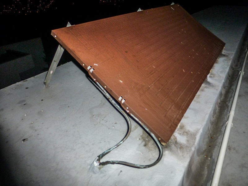

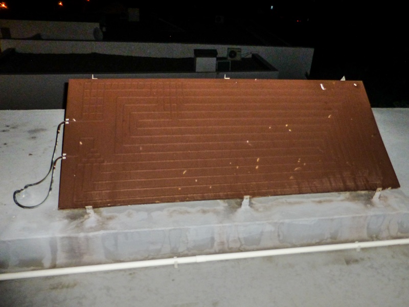

Que sistema AQS será este?
Mensagens: 2442
Boa tarde,
Numa amena cavaqueira com um amigo dos elétricos, chegámos à conclusão que este teria um sistema AQS diferente de todos os que conheciamos (TS e CF).
Ele só sabe que tem 300L de água quente no cifão dentro de casa e este painel metálico no telhado!
Aparentemente circula gás pela serpentina? Efeito inverso ao do frigorífico?
Alguém sabe identificar qual a tecnologia? E já agora explicá-la :) Obrigado!

Caros, pelo que sei isto não é um painel solar é um permutador de calor que assegura as trocas térmicas necessárias para uma bomba de calor. Chamam-lhe energia solar termodinâmica, mas penso que este nome é um truque de marketing para tentar colocar estes sistemas a concorrer com os painéis solares clássicos. Mas isto é presunção minha, se calhar estou a ser injusto.

Há uns anos uma conhecida marca colocou-os no mercado , com o engano através de marketing, sendo sistemas que gastavam mais do que aquilo que produziam , esta marca foi processada.
