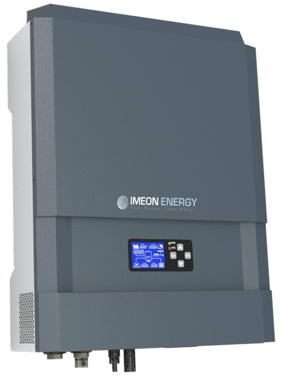

Há soluções europeias como por exemplo o IMEON 3.6... mas o custo, é um pouco esticado para o meu orçamento!
http://www.imeon-energy.com/en/imeon-3-6/
2.300 EUR foi o melhor preço que encontrei até agora!
Um pouco limitada a corrente de descarga do banco de baterias (25A)... sensivelmente 1Kw se o banco for de 48V!
Por outro lado os 5 anos de garantia ou 10 em opção, é sempre uma enorme mais valia!
