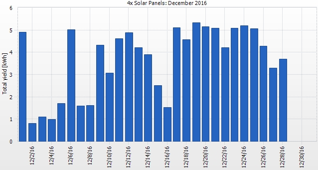

masterchief
Mensagens: 325
Registado: quarta dez 11, 2013 1:16 pm
Re: 1500W LG 300W + SMA 2.5
Mensagem por masterchief »
Estou quase a apanhar-te xD
Dec. 28 17.45.jpg (89.75 KiB) Visto 6580 vezes
