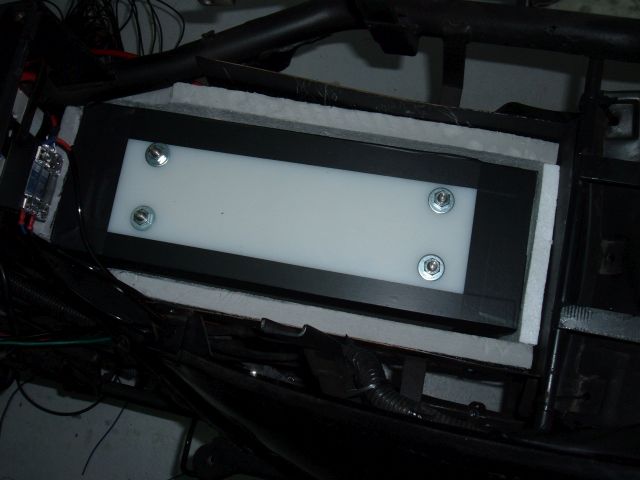

Algumas imagens da implementação do pack Li-Ion para os mais curiosos:

Não Mariano. Trouxemos o pack amovível e 2 dos carregadores.
A mota ficou a carregar a 10A.
Em qualquer altura o dono pode adicionar novas unidades.
A tomada de carga é uma Anderson pole de 50A cablada com 6mm2 de secção.
