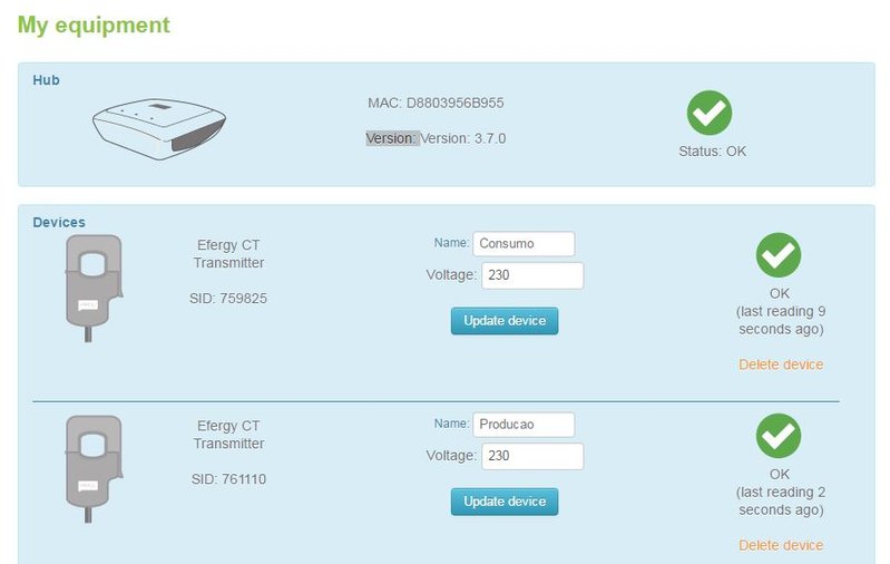

Estou com uns problemas com o meu Engage Hub da Efergy, e na ultima comunicação por email com o suporte eles vieram com esta conversa:
According to the feedback we received from our developers, it looks that there could be an issue with the firmaware version of your hub, which needs to be upgraded to the newer. Can you please inform me when and from where you have acquired the product?
A versão que tenho é a 2.3.4.
Podem ,e dizer qual a vossa versão do hub e se também tem alguns problemas de ligação, com o servidor deles.
Basicamente o meu meia volta, volta e meia desliga-se. E por por vezes nem a desligar a energia e voltar a ligar, fica a funcionar.

A minha também é a 3.7.0 e comprei pela Efimarket em Maio.
Tirando o último downtime que durou uns 4 dias, não tenho problemas.

Pois parece que o meu problema é mesmo a versão do Firmware.
Vou ver o que o suporte diz, já enviei os comprovativos de compra.
De uma maneiro ou de outra, já decidi que vou lhes enviar o hub!
