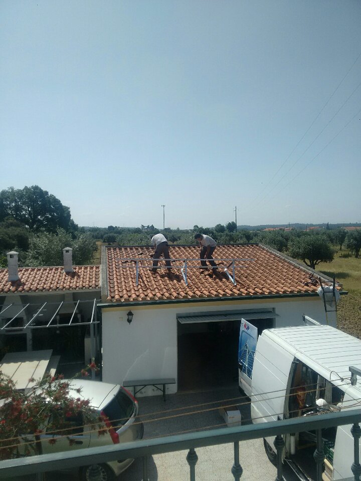

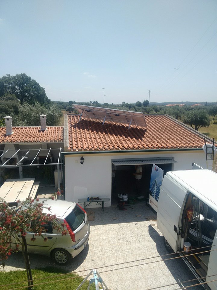

Boas, venho partilhar convosco o meu projecto de autoconsumo. Instalei 4 painéis Exiom 260w cada com 2 micro inversores APS 500. O sistema teve de ser instalado no telhado de uma garagem visto morar numa moradia bi-familiar e o vizinho não facilitar as coisas para instalação no telhado da casa. O siatema encontra-se virado a Sul. Foi instalada no dia 22/05/2017 e está a ser controlada pelo OWL Intuition PV.

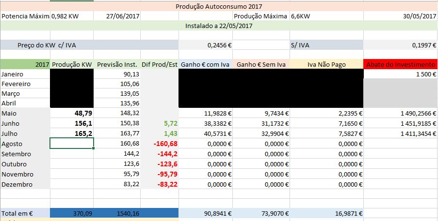

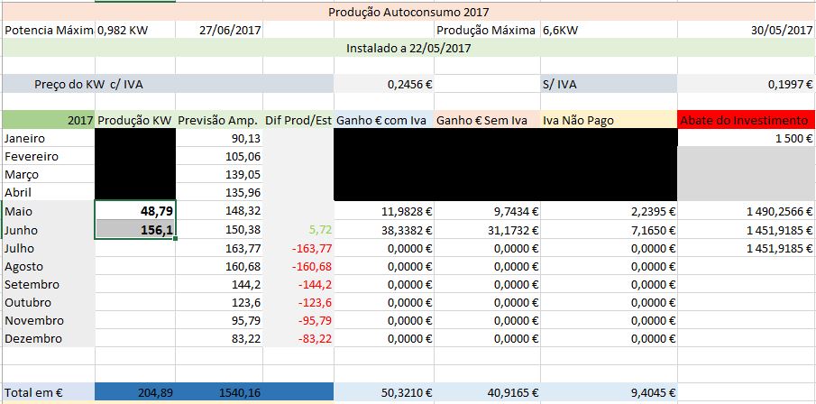

Mapa de produção - Junho 2017

Boas pessoal, cá estou para mais uma atualização agora que o mês de Julho terminou. Mesmo com 3 ou 4 dias com muitas nuvens e 3 dias de baixa produção devido ao incêndio de Mação, em que nem os raios de sol passavam pelo meio de tanto fumo, não foi assim tão mau.
Em Agosto nova actualização, até lá bons dias de sol e boas produções para todos.

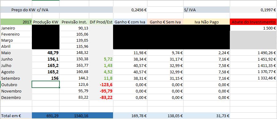

Boas pessoal, no mês passado não consegui actualizar os dados aqui no forum, por isso agora apresento os dados referentes ao mês de Agosto e Setembro. Na minha opinião, foi um grande mês de sol em que já consegui adequar todos os Kw's produzidos com os Kw's consumidos e isso notou.se e muito na factura da EDP em relação a 2016. Para Outubro uns Bons dias de Sol para Todos...
