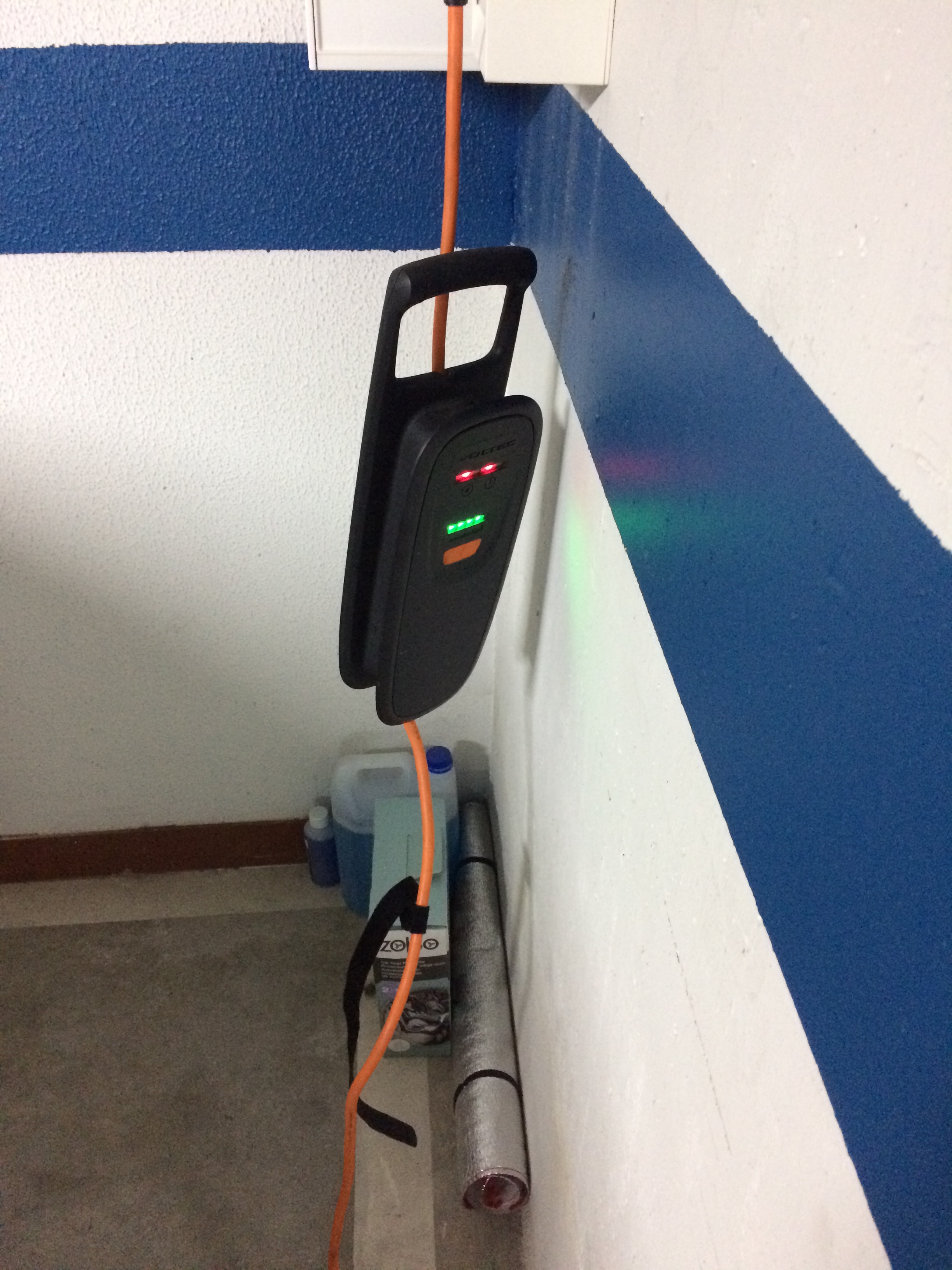

Boa a noite a todos!
Adquiri recentemente um Opel Ampera importando da Holanda mas comprado a um particular em Portugal. É de 2012 e tem +-103 000km.
Hoje ao colocar a carregar em tomada eletrica normal no estacionamento do condominio aparece uma luz vermelha no carregador e o carro começou a apitar e não carrega.
Segundo me lembro de ler algures isto tem a ver a ver com o carregador que pode dar problemas em algumas tomadas electricas certo? A luz vai intermitindo entre verde e vermelho.
Pedido um novo carregador à OPEL em principio resolve o problema ou tenho de comprar um ESEV regulável?
De certo os experts saberão aconselhar.
Cumps a todos

O EVSE original é muito sensível a alimentação elétrica menos que perfeita. Pode pedir na Opel que lhe o troquem por outro. Por enquanto, pode usar o do Leaf.

Experimente "virar" a ficha na tomada a ver se faz diferença...

Erbium hoje quando chegar a casa vou tentar fazer isso...

É questão de tentar fazer o que o Erbium escreveu no entanto eu apostava na instalação eléctrica ter mais "terra"!
O carregador tem 8 anos de garantia, ou seja faz parte da garantia geral do veiculo!

Erbium virar a ficha não deu em nada mas também não foi preciso porque meti a carregar à bocado e já deu. É defeito de fabrico.
Primeiro testei com o carregador doméstico do leaf e deu na boa. Pergunta: usar o carregador do Leaf no Ampera pode trazer problemas eletricos ao Ampera ou ao próprio carregador? Porque se não até ir à Opel vou usando o do leaf.

Não sei se foi só para a fotografia, mas não deixes o carregador pendurado pela tomada. A tomada aquece um pouco durante o carregamento, por isso o material fica um pouco mais maleável, i.e., menos resistente ao peso do EVSE, pelo que pode causar estragos. Usa a pega do EVSE para o deixares pendurado em algo.

Obrigado pelo conselho zeuz. Tenho usado o carregador do Leaf e carrega sem problemas.
Vou marcar na Opel do Rato para me substituirem o carregador original.

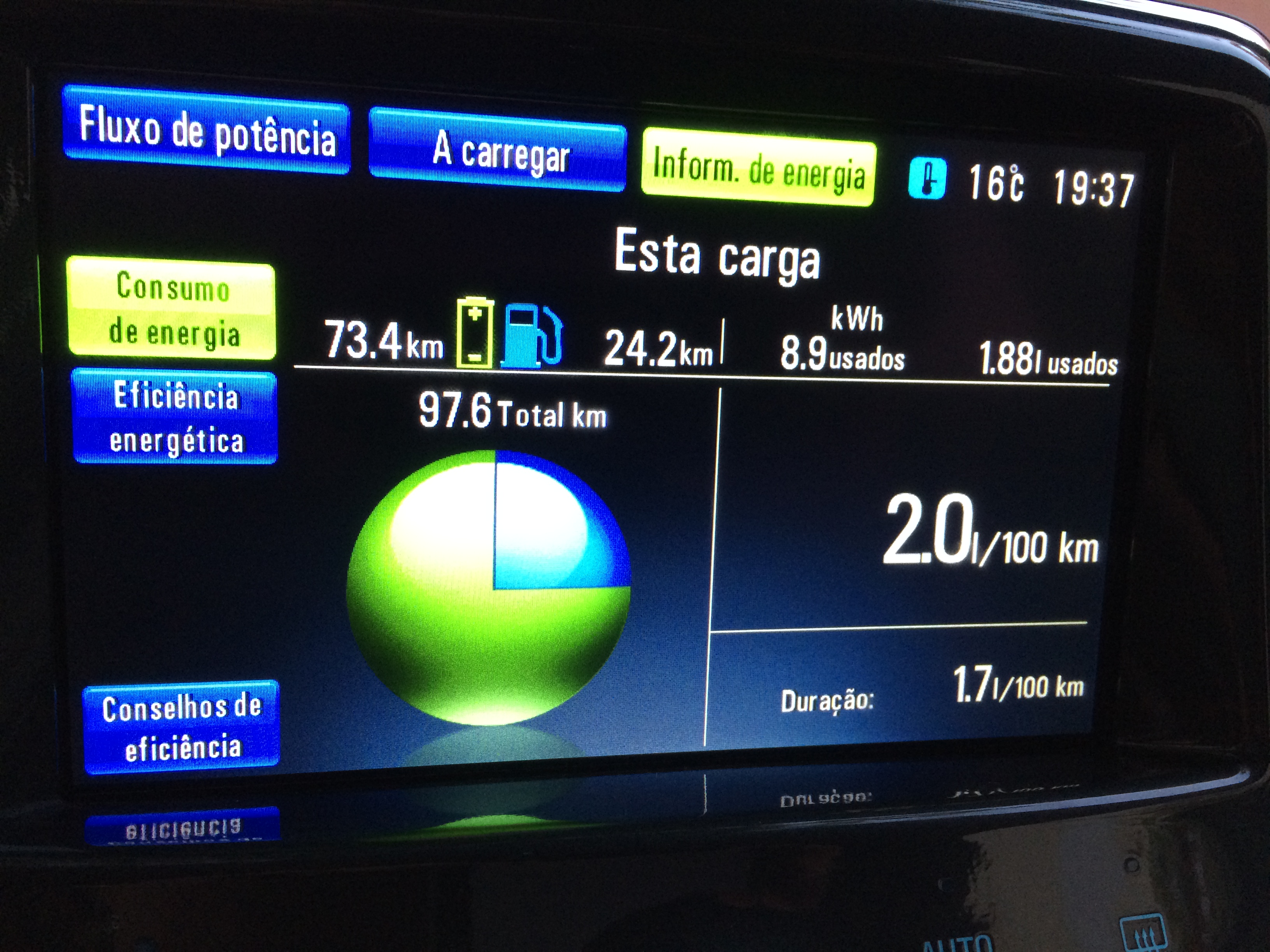

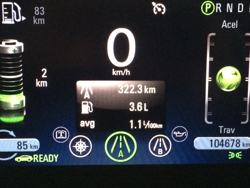

Re: Mais um Opel AMPERA em Lisboa
E aí está o registo da primeira volta com 100km de percurso que contempla autoestrada e nacional. Consegui 75km o que foi muito bom.
No acumulado dos 322km já feitos não podia estar mais satisfeito com a média.
Gostava de usar a aplicação Green Volt. Qual o OBD ELM que aconselham e onde e como é que se instala isso no Ampera?
