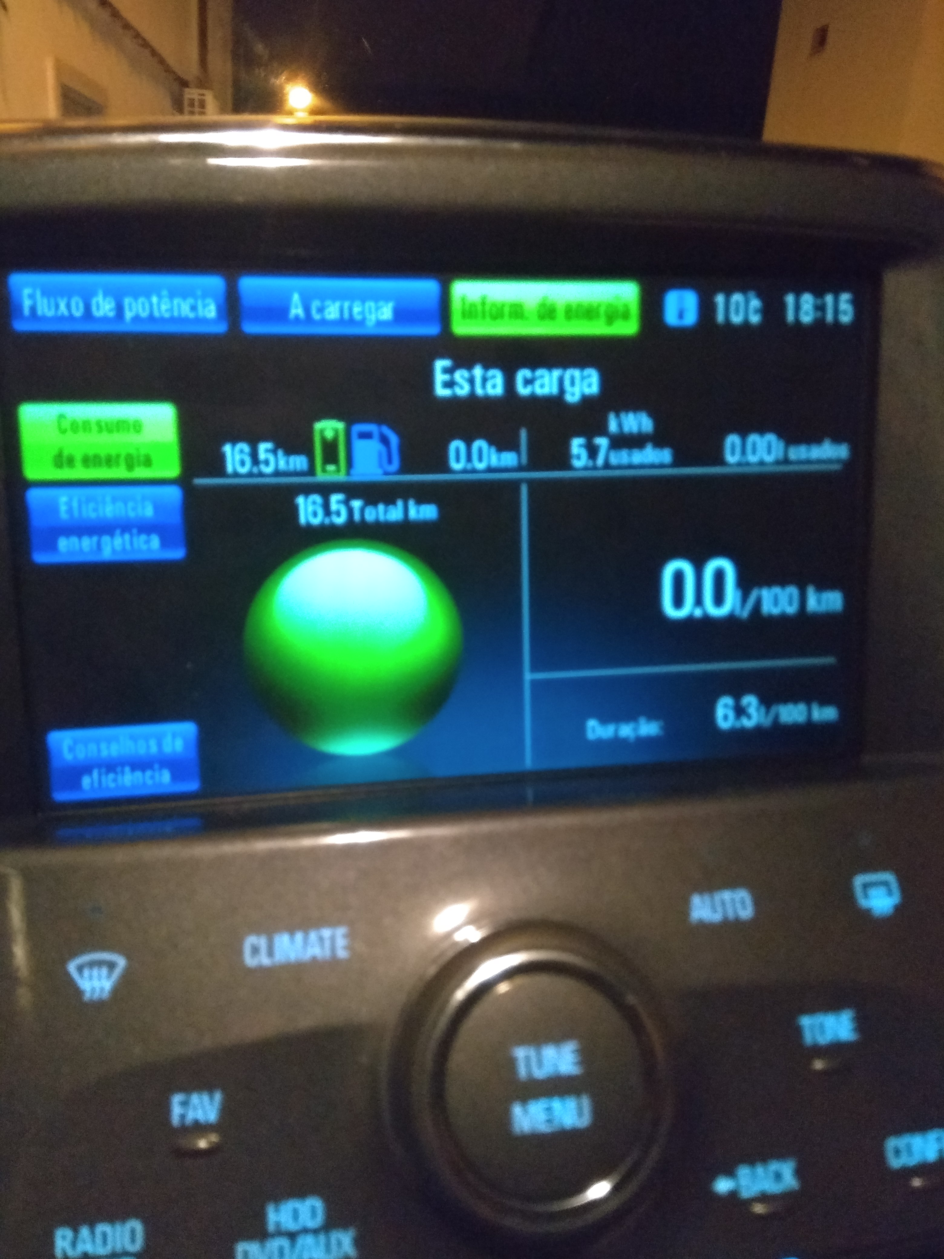

Desde 28 de Novembro que pus as mãos no meu ampera. Foi uma viagem perto de Santarém, e não zerei os kms, só o carreguei ontem á noite, e zerei os kms. Isto é como uma montanha, moro na parte baixa da cidade e ainda não estou adaptado á condução econômica a subir e com a temperatura baixa, deu-me um consumo de + ou - 30kwh/100km.

Parabéns pela aquisição.Paulo Mendez Escreveu:Desde 28 de Novembro que pus as mãos no meu ampera. Foi uma viagem perto de Santarém, e não zerei os kms, só o carreguei ontem á noite, e zerei os kms. Isto é como uma montanha, moro na parte baixa da cidade e ainda não estou adaptado á condução econômica a subir e com a temperatura baixa, deu-me um consumo de + ou - 30kwh/100km.
Não é com 15 ou 20 km que se faz uma média... e logo "...a subir...".
Garantidamente que faz menos de 30kwh.
Nem aqui, na Ilha da Madeira, se se faz essas médias e montanhas não nos faltam.
Faça o seu trajeto normal e com 100kms realizados verá que a média será outra.
Cumprimentos
Bem Haja!

Acredito que baixe, mas milagres não espero, ainda não consegui fazer a pre-climatização enquanto carrega e não vejo subida de autonomia a descer, (justifica que essa energia seja usada no circuito de 12V) mas subidas exigem muito esforço. É como fazer um percurso da baixa do Funchal até á via rápida e voltar para baixo, se conduzir na via rápida a média desce a pique. Obrigado por a vossa partilha.

Obrigado por a partilha, digo-vos antes de mais que estou radiante com o carro, um sonho já com uns anitos, e mais importante, a minha esposa, sempre difícil de convencer, está surpreendida com o upgrade móvel, (polo TDI 3 cilindros vs Opel ampera) barulhos um pouco diferentes. A média está em 25kwh/100km (25x0.075/100km=1.88e/100kms)acho normal, face ás adversidades, estou tranquilo com a informação do serges, mas vou verificar com muita frequência esses fluidos. Agradeço a vossa partilha, que vou dormir melhor.
