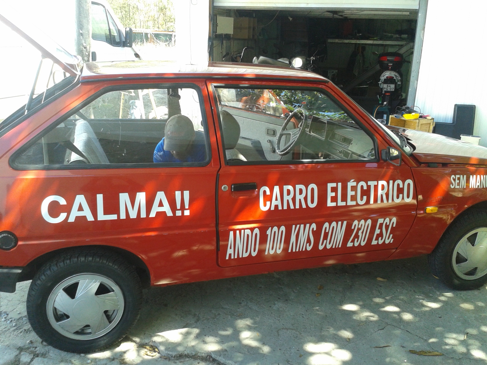

É muito bom esse tipo de entreajuda e também faço um pouco deste forum esse intercâmbio de opiniões e saberes, só não tem minis nem espetos! Que pena... (nem costumo beber minis e evito alimentos provenientes de animais de exploração, mas nada contra, pois não é por querer o melhor para o planeta e para a minha saúde que deixei de gostar dessas coisas... perdoa-se o mal que faz pelo bem que sabe!)
Continuando, tenho um quase Clássico em idade, mas pouco de Clássico no seu verdadeiro sentido. É um Avto ZAZ Tavria eléctrico.
Marca mesma que Lada, e modelo igual a um que saiu a combustão em 1983 o 1102. Qualquer ucraniano conhece por ser de fabrico deles.
Ando também à procura de um motor sem escovas de 10 a 20KW para trocar por o que traz de origem, escovado e já escaldado.
As baterias para mim não é qualquer problema, e até já tenho para lhe colocar. Carregador é o que não falta. Controlador, tenho que saber qual motor a aplicar para depois pensar nisso, posso até ter já em stock...
Legalizado já está desde 1994, que é um aspecto muito importante também.
Uma foto de como ele me chegou:

Ui conheci esse veículo aliás no tempo que tinha baterias de chumbo e era preciso comer um bife para virar aquela direcção...Jorge Rocha Escreveu:É muito bom esse tipo de entreajuda e também faço um pouco deste forum esse intercâmbio de opiniões e saberes, só não tem minis nem espetos! Que pena... (nem costumo beber minis e evito alimentos provenientes de animais de exploração, mas nada contra, pois não é por querer o melhor para o planeta e para a minha saúde que deixei de gostar dessas coisas... perdoa-se o mal que faz pelo bem que sabe!)
