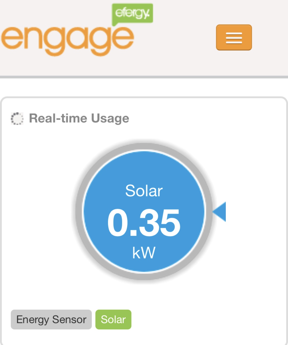

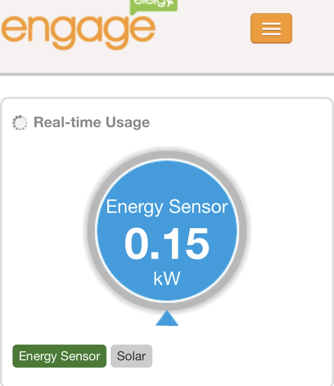

Tenho um sistema de autoconsumo de 550w.
Para fazer as leituras de consumo e produção utilizo o dispositivo Efergy Engage, tendo um sensor na fase que chega do contador ao quadro principal e outro na fase que sai do inversor e é injectada na tomada.
Tenho verificado que quanto mais produzo mais consumo.
Se desligar o inversor o consumo também baixa.
Estranhamente, parece-me que estou a pagar para produzir, seguem os gráficos:
1a imagem consumo com Inversor desligado
2a imagem produção solar
3a imagem consumo com inversor ligado
Autoconsumo pagar produzir?

O problema desse sensor é que não diferencia a sentido da corrente, logo quando está a produzir e a casa não está a consumir essa produção, a energia é injetada na rede e o sensor de consumo contabilizada essa passagem embora no sentido inverso.
