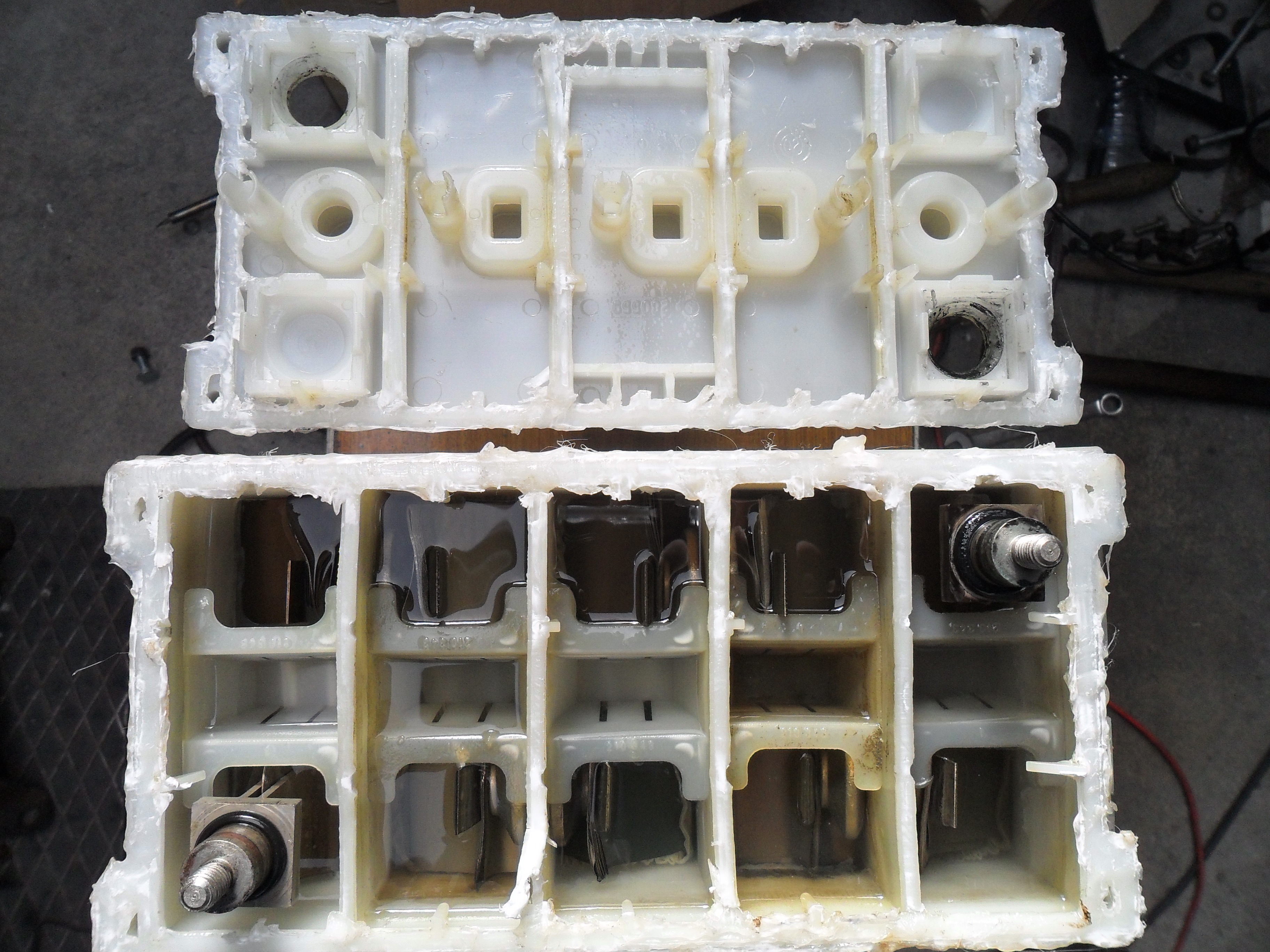

Chegou ás minhas mãos sem carga.
Estou no processo de carregar as baterias uma a uma devido ao anterior dono não fazer a a manutenção
Acho que tenho uma bateria em curto sabem de alguma?

faz 2km com 2 baterias avariadas :P Preciso de trazer 2 suplentes de frança que o vendedor se "esqueceu"

chegaram ha 2 dias uma esta boa a outra nao, ou seja ainda preciso de uma estou a ver se consigo fazer uma com várias :roll:

tentei carregar mais um pouco a nova bateria por fora e parece que se aguenta melhor mas tenho ideia que o meu carregador principal do carro nao carrega, tenta 3 vezes e depois desiste. Já o abri para rectificar uma solda partida e voltei a carregar as baterias por fora por estarem vazias e mesmo assim igual.

Não percebi, então não carrega, como fazes então? Não tens hipotese de ir buscar mais uma bateria extra ou um pack usado?
Pior das hipoteses um pack novo e carregador... já é um investimento consideravel...

carrego as baterias em separado com carregadores normais de 6 ou 12v só que demora 10x mais do que se fosse possivel usar o carregador do carro.

consegui concertar o carregador e estou com 50km de autonomia para já.
