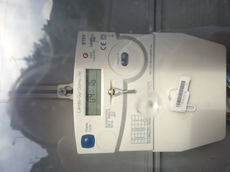

Já agora segue foto do meu contador não sei se é ou não bidirecional mas já informei edp para trocar

Convém ter a certeza que o contador existente não é daqueles que conta a injeção de excedentes como consumo.
