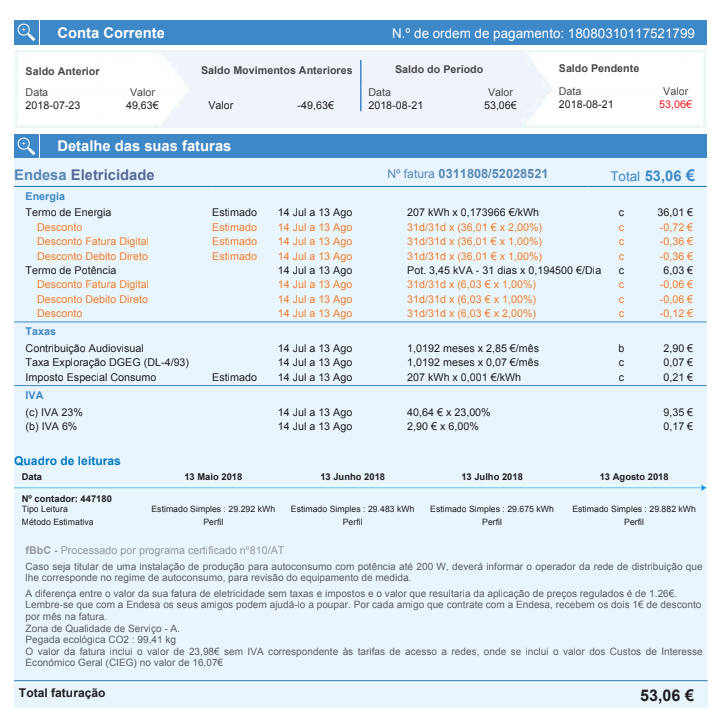

A minha factura de electricidade actual é simples, tenho uma potência de 3,45kVA e um consumo médio de 211,09kw/h.
Tendo em conta estes dados, qual a quantidade e tipo de painéis que preciso?
Gostaria de perceber qual o raciocínio/cálculos que leva à vossa resposta.
PS: coloco em anexo os dados de uma factura pessoal (o consumo médio foi o que referi acima), caso esta ajude no feedback.
Obrigado a todos.
PB.

primeiro ponto deverias ter em atenção, minha opinião, qual o valor de consumo nas horas de sol, standby assim sabendo o que consomes podes anular esse gasto durante o dia, além do gastoo iva que seria taxado...
Quanto ao resto só se quiseres colocar baterias para carregar durante o dia e descarregar a noite!
Deixa vir mais opiniões!

Se houvesse net metering como nalguns paises era só consumo X Kwh então tenho que produzir X Kwh (para 200Kwh /Mês 1,5 Kwp seria quase suficiente em média), mas como não é o caso aqui na "cauda da europa" o problema já é mais complexo. Tem que se consumir quando se está a produzir ou usar baterias (actualmente ainda alto investimento e rentabilidade duvidosa/com riscos).
Para maximizar a produção/consumo entra em cena alteração de comportamentos de consumo e automação/equipamentos para auxiliar no desfasamento de consumos. Águas Quentes Sanitárias (AQS), aquecimento, são consumos que podem ser usados como "bateria".
Sem mais dados acho que só se pode aconselhar meter 1 ou 2 painéis (se for o próprio a instalar) para os "standby" e consumos intermitentes (frigorificos, arcas). Os frigorificos modernos podem ter picos curtos de >1kw no arranque mas depois estabilizam nos 100 a 200watts até terminarem o ciclo.

É verdade que não tenho o estudo feito de forma profunda, mas tendo como ponto de partida o consumo médio que vos disse (consciente que não se trata de uma situação ideal) gostaria de perceber qual o número de painéis a colocar e em que cálculos se baseiam.
1- O Sr. "Pedro Silva" mencionou que colocaria 1 a 2 painéis para combater os standby, mas colocaria painéis de que potência?
2- Qual a vantagem/desvantagem de colocar os painéis em série ou paralelo para o meu consumo domestico?
3- Em relação às baterias gostaria de as instalar para assegurar a sustentabilidade à noite, mas para isso gostaria de perceber como calcular o número de painéis que me assegurem energia durante o dia, mais excedente para carregar as baterias.
4- Existe algum local onde possa analisar a incidência solar no local onde moro, para aumentar a eficiência?
5- Automatizar o sistema para aumentar a sua eficiência numa fase inicial não será possível devido ao investimento.
Mais uma vez fico muito grato pelo feedback e esclarecimento de dúvidas.

Basicamente, o consumo médio é quase irrelevante. De nada serve dimensionarmos um sistema para produzir x kWh por dia, se a seguir o consumo é todo no período noturno.Pedrompb Escreveu:Boa noite, desde já obrigado pelo feedback!
Os sistemas fotovoltaicos andam em múltiplos de 250W-300W, é a potência típica dos paineis, individualmente (agora mais para os 300 que para os 250)Pedrompb Escreveu: 1- O Sr. "Pedro Silva" mencionou que colocaria 1 a 2 painéis para combater os standby, mas colocaria painéis de que potência?
Essa questão não se põe. Tudo depende do inversor a que se forem ligar os painéis.Pedrompb Escreveu: 2- Qual a vantagem/desvantagem de colocar os painéis em série ou paralelo para o meu consumo domestico?
A potência instalada para sistemas de autoconsumo ligados à rede é limitada a 1500W.Pedrompb Escreveu: 3- Em relação às baterias gostaria de as instalar para assegurar a sustentabilidade à noite, mas para isso gostaria de perceber como calcular o número de painéis que me assegurem energia durante o dia, mais excedente para carregar as baterias.
Há. Algo do género de pvgis. Perguntando ao Google deve aparecer.Pedrompb Escreveu: 4- Existe algum local onde possa analisar a incidência solar no local onde moro, para aumentar a eficiência?
Estes assuntos estão mais que debatidos aqui no fórum. É por isso (suponho) que este tópico tem pouca participação, o pessoal cansa-se de escrever sempre a mesma coisa...Pedrompb Escreveu: 5- Automatizar o sistema para aumentar a sua eficiência numa fase inicial não será possível devido ao investimento.
