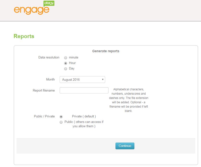

Para quem adquiriu este equipamento: é possivel extrair os dados de consumo/produção num ficheiro .xls ou .csv, por exemplo?
Mensagens: 2442
Re: Problemas com Efergy engage Hub
Sim, CSV mensal, com granularidade por minuto, hora ou dia.
