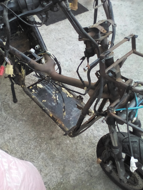

SimonsGarage
Mensagens: 20
Registado: segunda ago 12, 2019 10:58 pm
Localização: Penafiel
Re: Predator em Penafiel
Mensagem por SimonsGarage »
Apenas ferrugem superficial, brevemente tratamento anti ferrugem e pintura do quadro.
Sábio não é aquele que sabe mas sim aquele que faz aquilo que sabe (Y)
SimonsGarage Escreveu: quinta ago 22, 2019 9:12 pm Pois mas esta esteve 3 anos nos Açores e o tempo lá não perdoa.
Acho que a humidade das ilhas não é desculpa para tudo... :|
Muitas vezes é a fraco tratamento que se dá aos metais, acelerando a corrosão...
