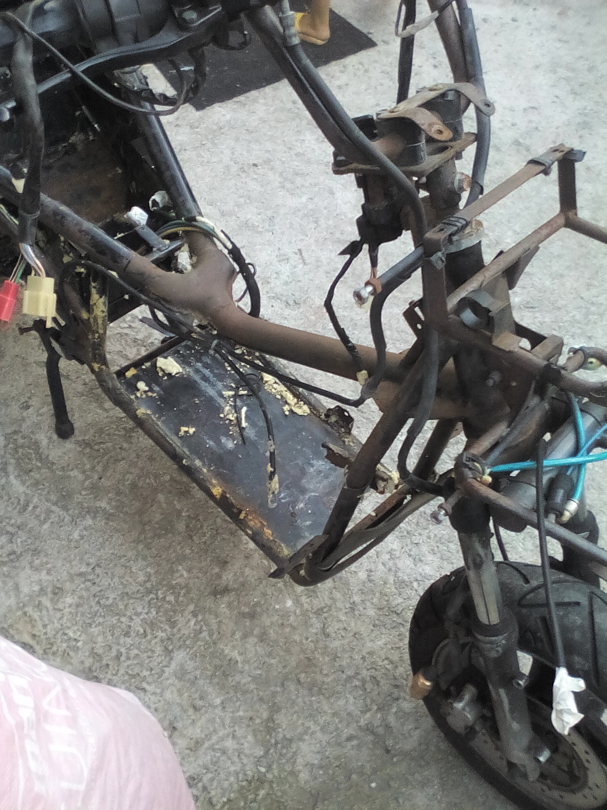

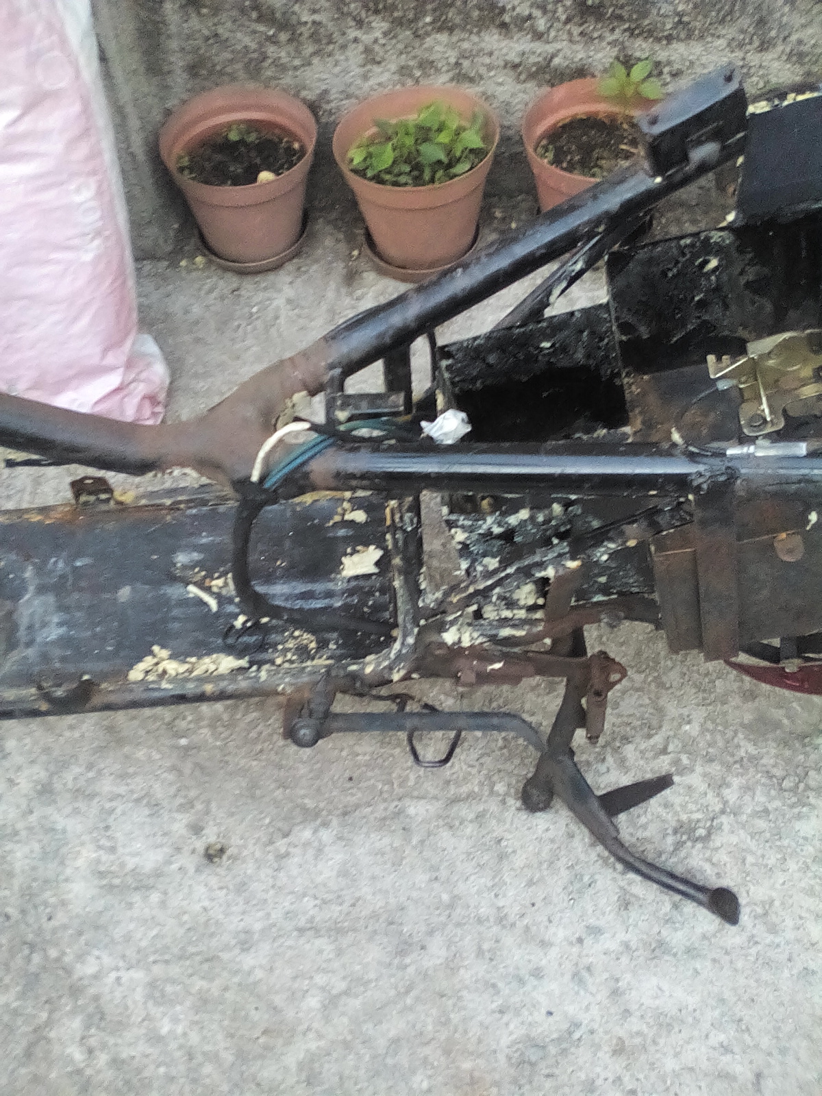

Re: Predator em Penafiel
Enviado: quarta ago 28, 2019 9:57 pm
por SimonsGarage
3 anos nas ilhas da nisto
Enviado: quarta ago 28, 2019 10:00 pm
por SimonsGarage
Apenas ferrugem superficial, brevemente tratamento anti ferrugem e pintura do quadro.
Enviado: quinta ago 29, 2019 11:18 am
por SimonsGarage
Claro que o tratamento também conta, já trabalhei em carros recentes e já com pontos de corrosão...
A maior trabalho é dor de cabeça foi desmontar a instalação eléctrica, ter que marcar fios e fazer esquemas para não falhar nada...
