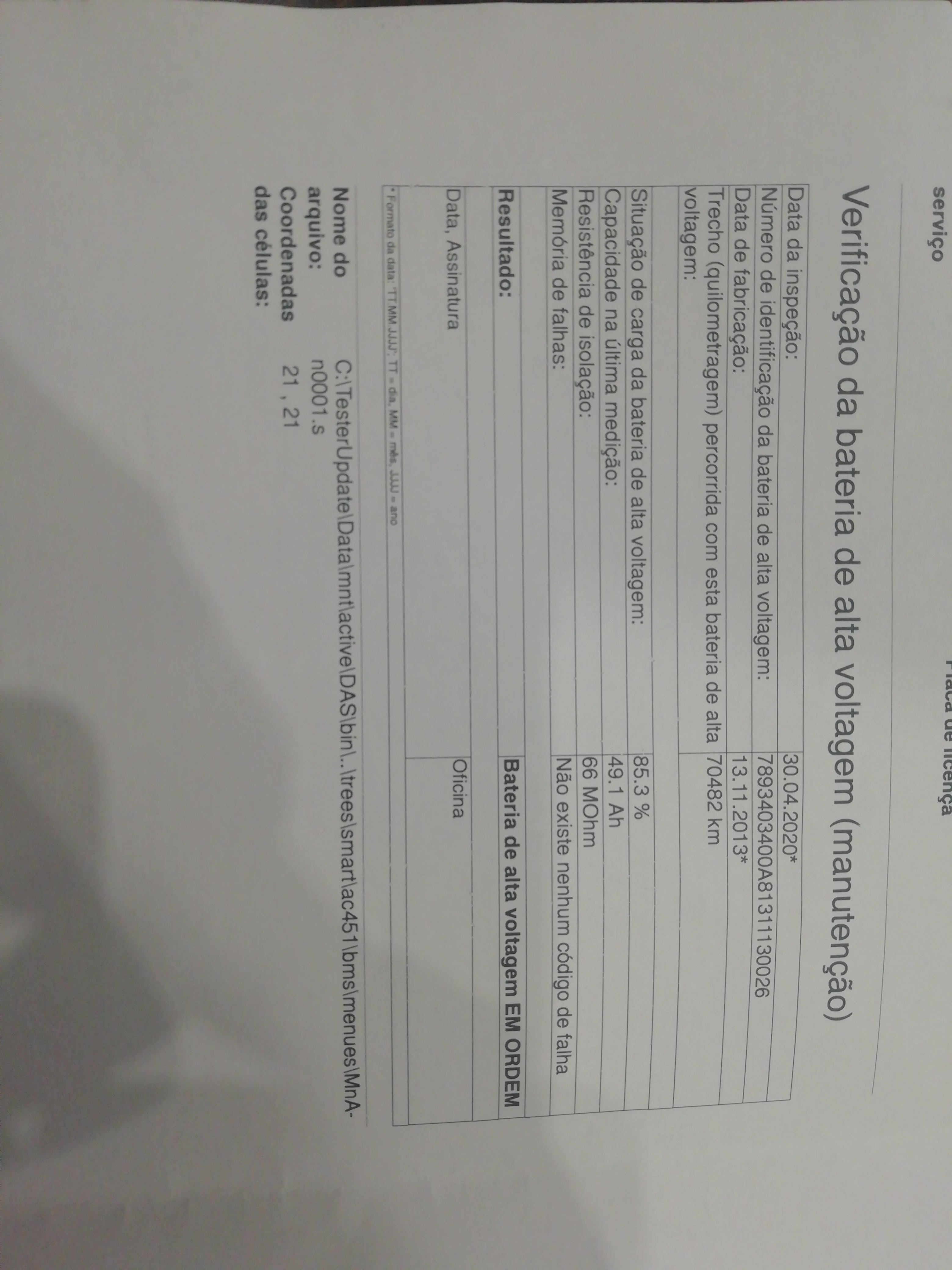

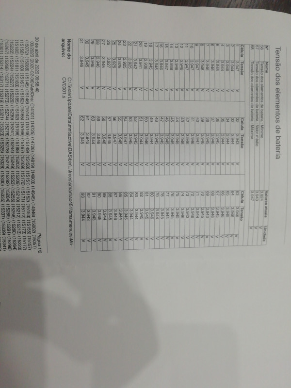

Finalmente consegui realizar o teste SOH da bateria, que me deu 49,1AH, sendo que a bateria nova acho que são 52ah, ou seja perdeu 6% em 6 anos 1% ao ano. se os cálculos estiverem corretos. Mas se eu somar a voltagem das 93 celulas, e multiplicar pelos 49,1ah o resultado é superior aos 17,6 kw de capacidade da bateria!
anexo o teste se alguem me puder ajudar!!!

Bem o que me parece, atenção não sou nenhum expert, mas a degradação está a ser normal...
As células tem diferenças de centésimas o que não é nada mau, a degradação a mim parece me normal a percentagem para os anos do veiculo, não é pelo uso mas sim pelo tempo de vida da mesma, calor, refrigeração, tempo...
Venham mais opiniões

Está nas minhas mãos à cerca de 1 ano.... Tento manter sp a carga entre os 20% e os 80%...sempre guardado em garagem, sem exageros no acelerador..... Dá basicamente para 110/115 km durante o verão e 100/105 de inverno.... E até agora só verificar pressão de pneus!!! 0 problemas. Estou extramamente satisfeito.
Assim que puder troco o meu Jeep por outra viatura eletrica....

O melhor teste que podes fazer é descarregar a bateria totalmente e voltar a carregar, medes a energia (kWh) que metes na bateria e chegas ao valor correcto que ela absorve, claro que deves tirar uns 10% que são +\- os valores da eficiência do carregador a 16 amperes.
Estas coisas das baterias não são faceis de medir, pois a capacidade de uma bateria tem muitas variaveis em jogo, mesmo esses testes feitos nas marcas valem o que valem, quase nada, a não ser que façam o tal teste de tomada, o que não costumam fazer.
