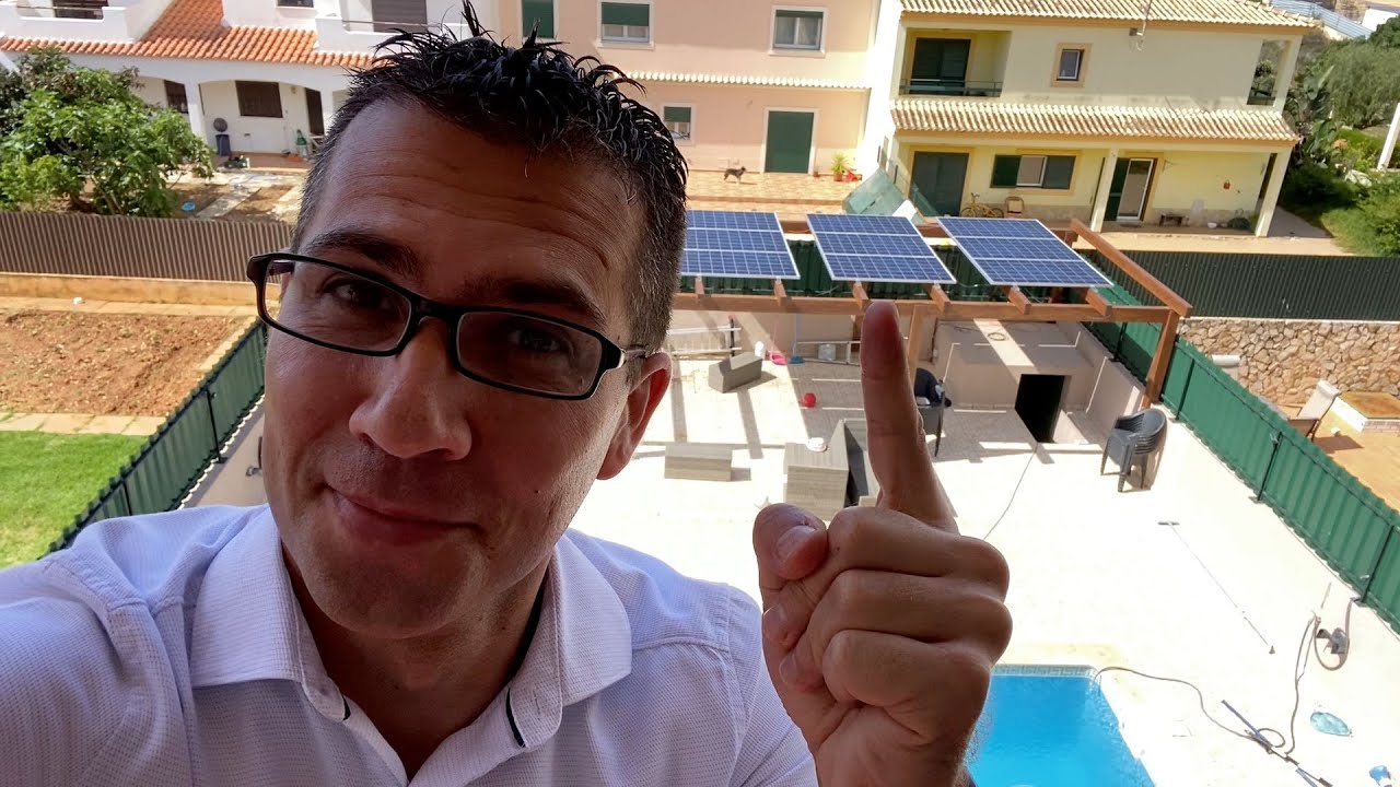

Então já se passaram 3 meses +- desde a instalação mas vamos lá colocar aqui um post para partilhar com a comunidade.
Video de Instalação: https://youtu.be/Ug85u-wFAzk

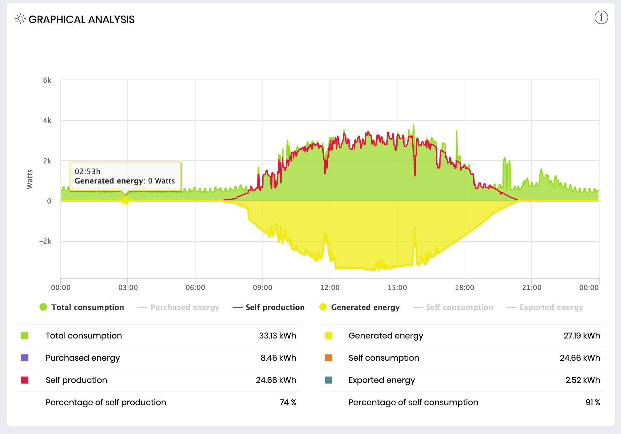

1 dos dias de produção / consumo dos sistemas a funcionar

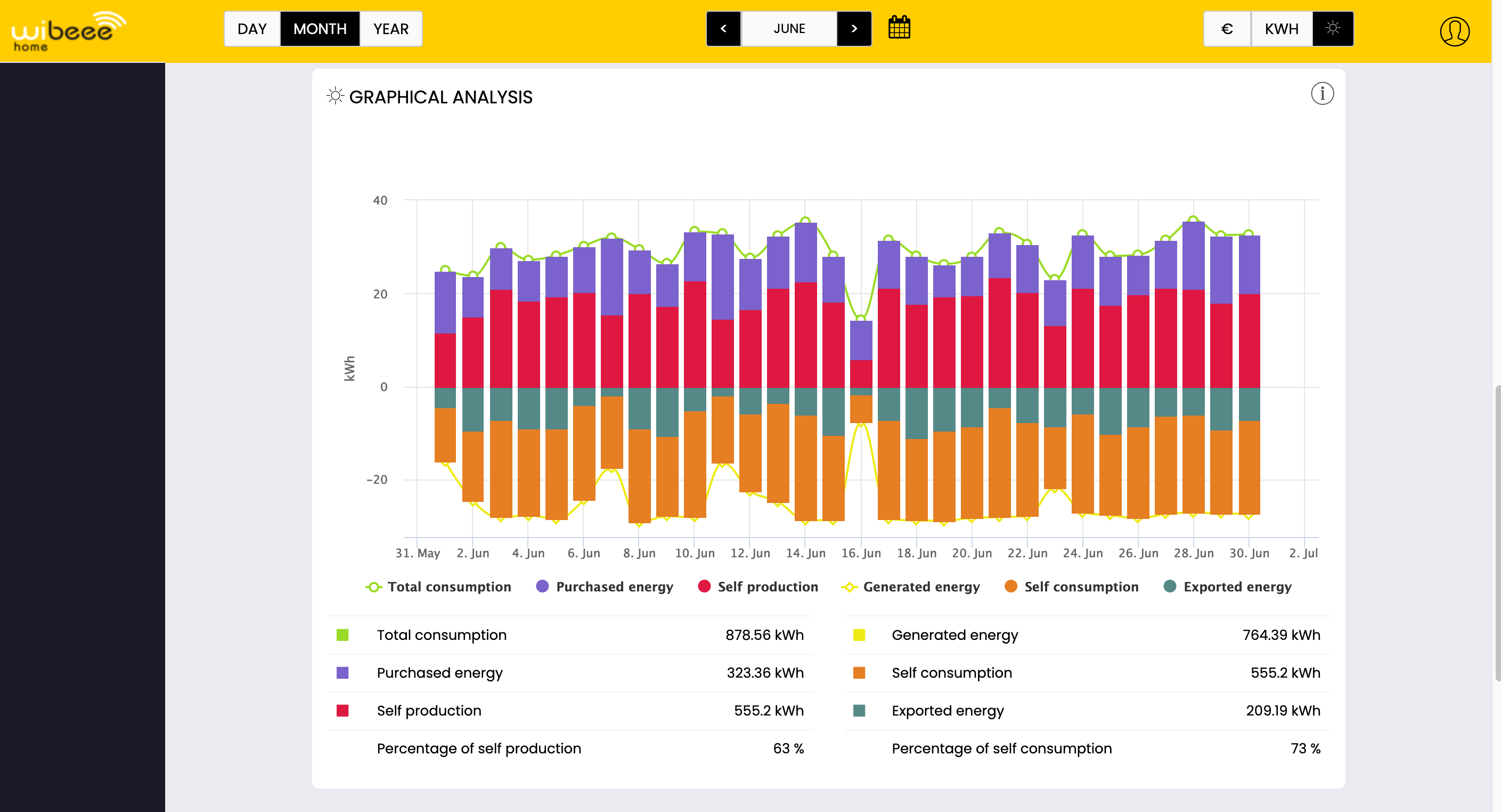

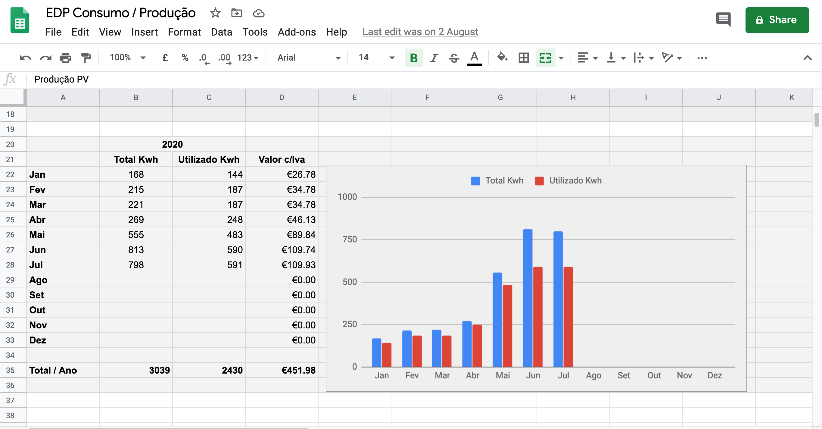

Totais dos 2 sistemas Junho e Julho 2020 e Produção até ao momento.
Nota Os valores do Wibeee diferem do meu gráfico porque Wibeee faz Mensal e eu faço de 26 a 26 de cada mês que é o ciclo de faturação e leitura
Junho
Julho
Produção

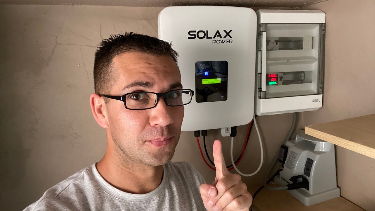

Sabia que estava a faltar alguma coisa :D Video do inversor
Solax X1 Air 2.5 https://youtu.be/rVT-Og9idgs
As distâncias do lado direito e superior não estão com os 30cm recomendados mas como a casa é bem arejada para já impecável e estamos a chegar ao final de Agosto (Y)

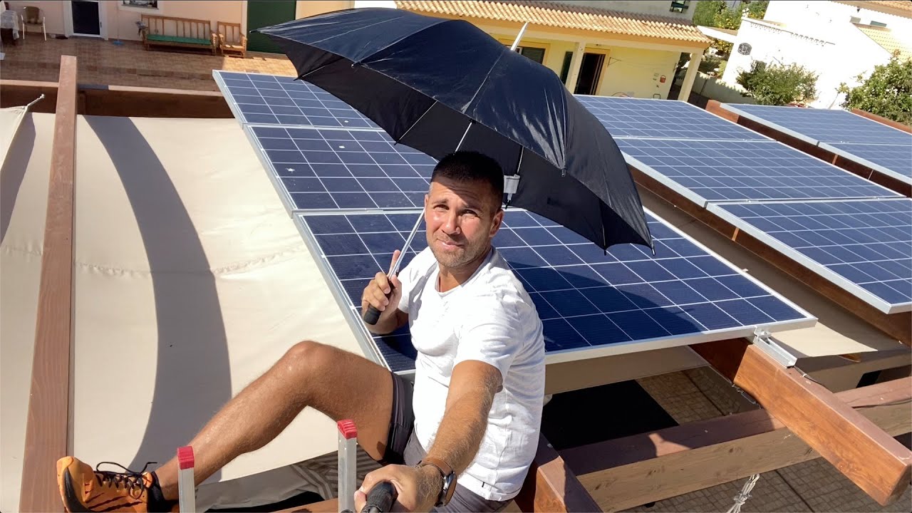

Ok então este está fresquinho!!! Opá fiquei confuso com o resultado das sombras nos paineis !!! Feedback dos mais experientes 🤔
O Efeito da Sombra nos Paineis Solares Fotovoltaicos - Video https://youtu.be/KjsmGSROynI

Re: Instalação e Diário Solax 2.5K - Paineis Ulica Solar 285 W
Mensagem por Quintas2 »
Vê este video e tenta seguir a sequência prometida. Parece poder ter algumas respostas.
Cumprimentos,
