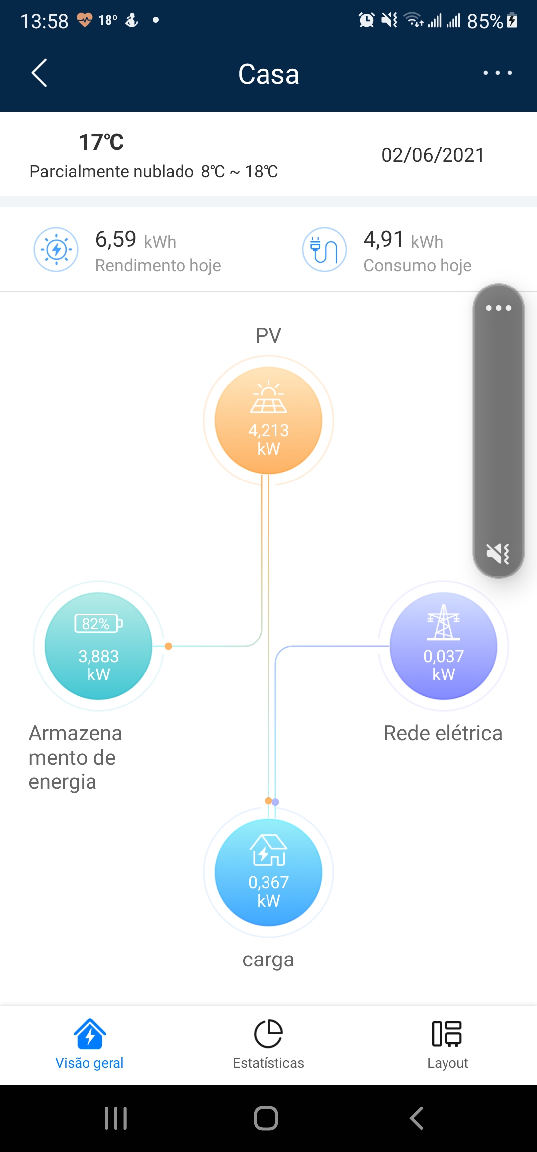

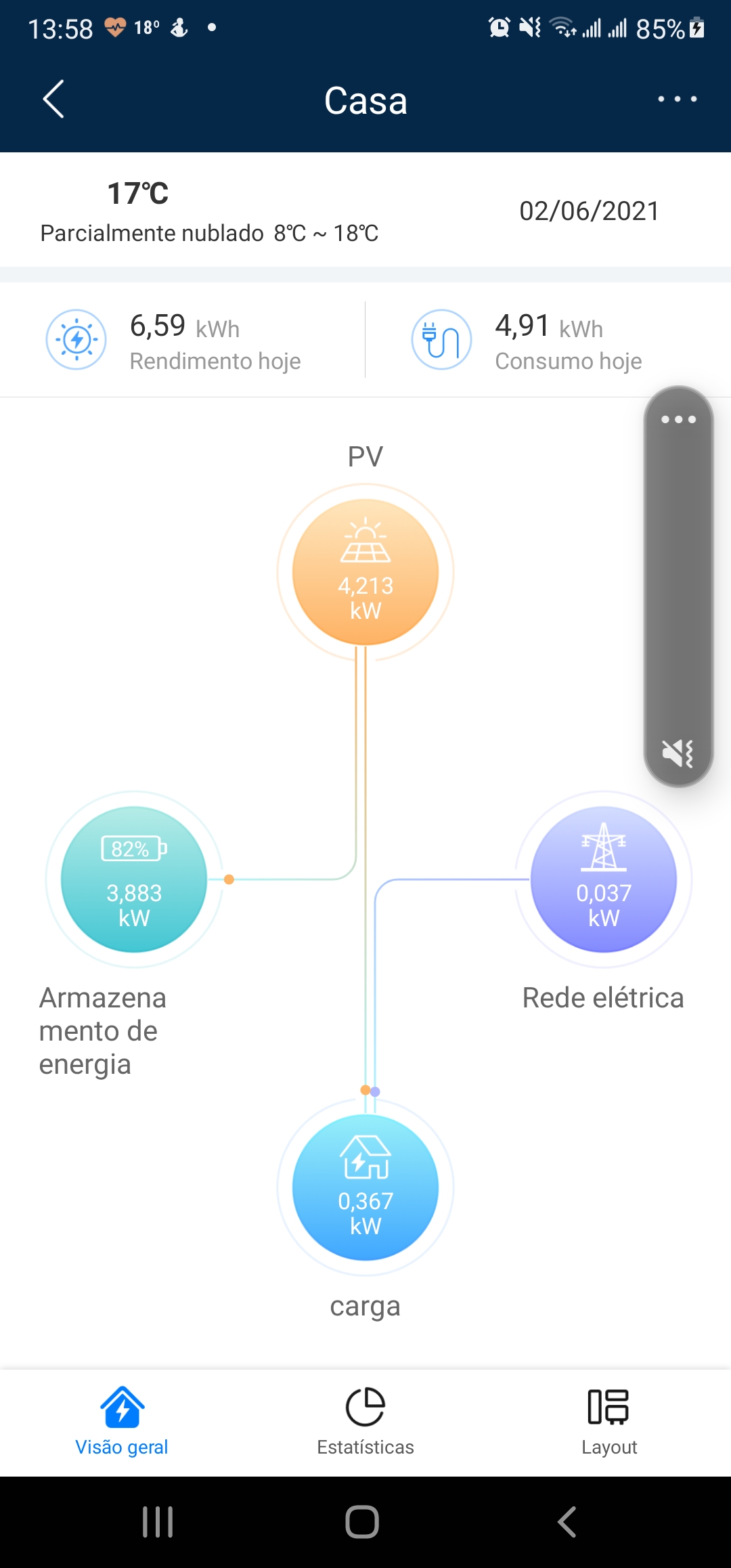

Pois no meu caso é ao contrário . Com 5050 w em painéis já tive picos e 5300 w. Com nuvens rápidas.

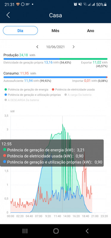

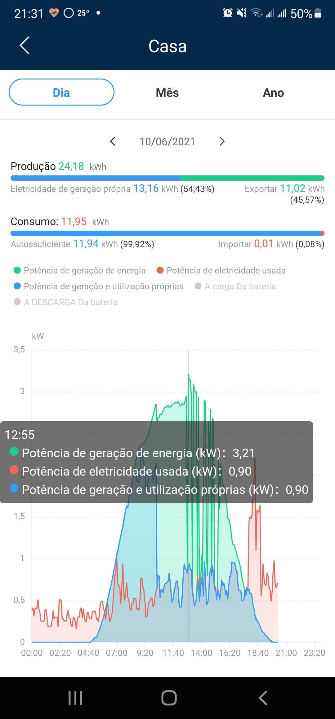

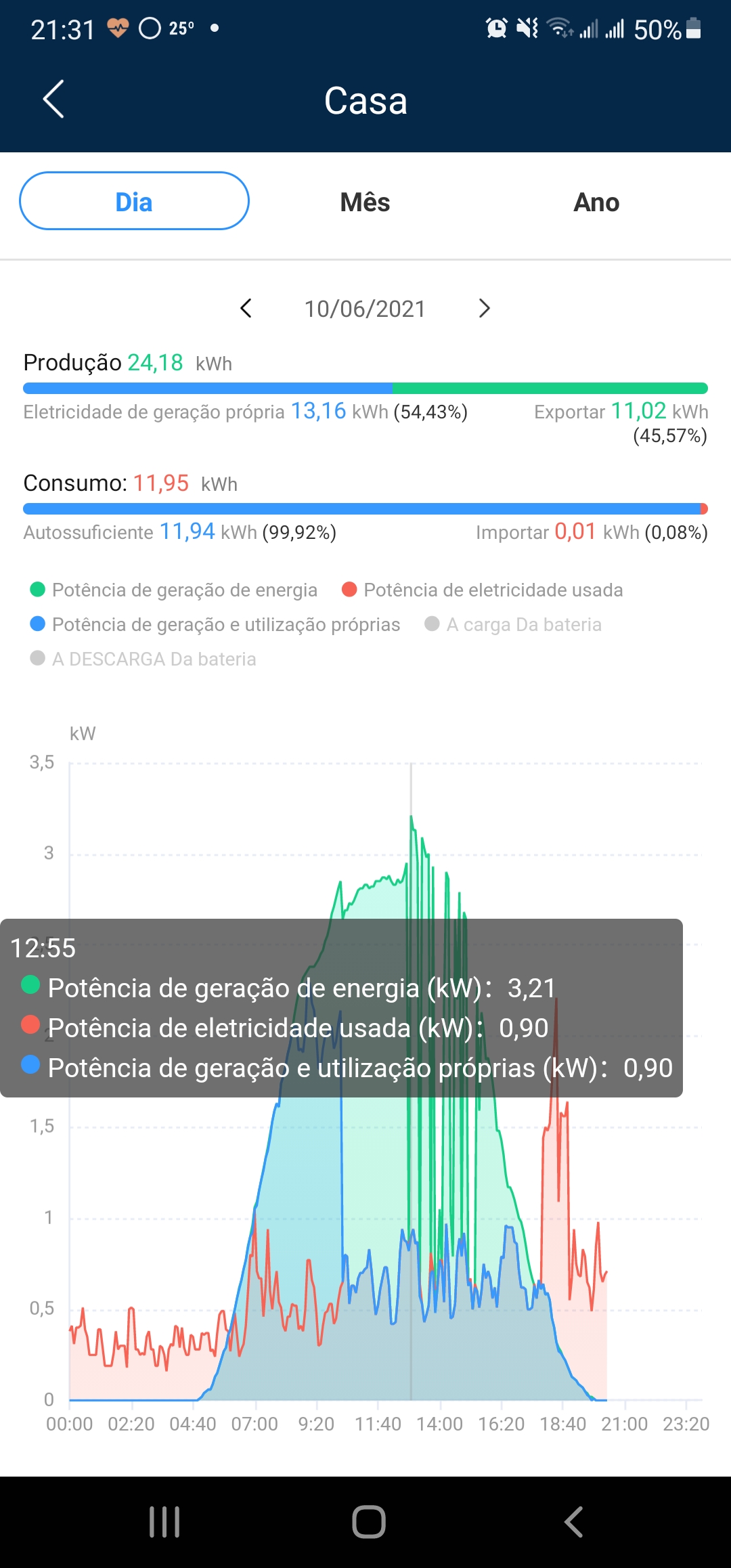

amasveiga
- Mensagens: 50
- Registado: quinta abr 26, 2018 9:57 am
Re: autoconsumo fotovol.
Uma vez isolada também apanhei isto, mas até pensei que fosse o inversor baralhado das ideias. Fui a única vez que apanhei a dizer que produzia mais que a potencia de painéis instalada! O normal é ficar um pouco aquém dos 3900W de potencia de painéis.
Por exemplo hoje (gráfico), o máximo que deu foi 3.21 e durante pouco tempo. (os screenshots ficaram na ordem errada...)
