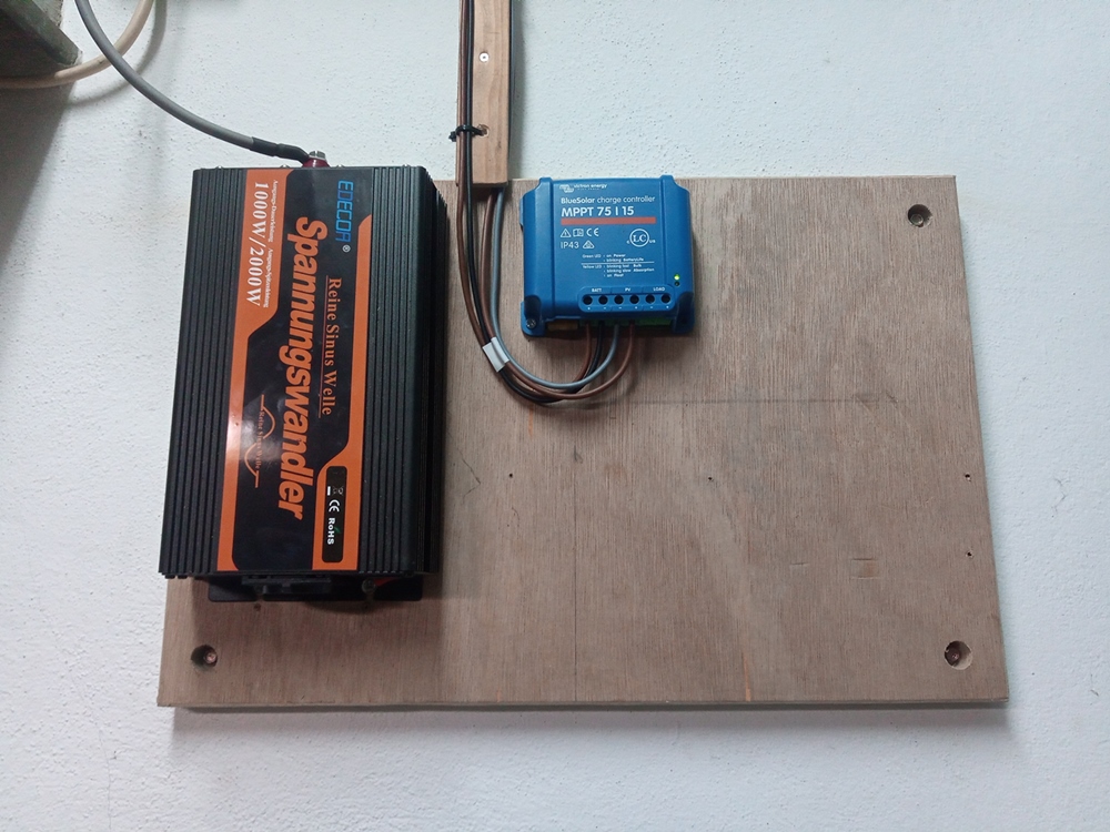

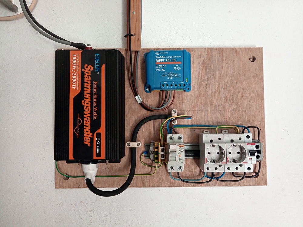

Tinha sistema fotovoltaico instalado numa caravana, que decidi retirar após verificar não me ser de grande proveito instalado lá, ficando os componentes “arrumados” a um canto e a apanhar pó à cerca de um ano sem que deles retirasse qualquer proveito. Nesse sentido decidi instala-los em casa e começar uma micro produção com armazenamento sem injeção na rede. O que de momento venho partilhar é o que fiz até agora, que ainda é muito pouco, e o que tenho previsto em termos futuros.
Componentes:
-2 Painéis solares flexíveis de 100w cada
-1 Regulador de carga MPPT 75/15 da Victron
-1 Bateria de chumbo ácido e descarga lenta, de 125 amperes
-1 Inversor de onda pura de 1000w com 2000 de pico
Tenho também um regulador de carga chinês tipo PWM de 10 amperes que eventualmente não vou usar.

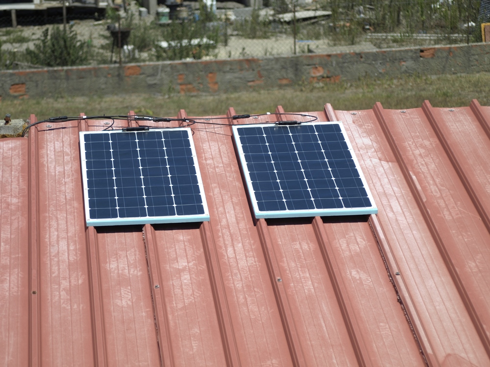

Como os painéis eram flexíveis, para os colocar no telhado da garagem teria de os fixar em algo rígido. Pensei numa placa de pvc(?) oca, mas era demasiado cara e face à dimensão dos painéis, uma só não chegava, teria de comprar duas. Tendo em conta as reduzidas opções, decidi-me por esferovite azul, um que encontrei com bastante dureza e que habitualmente é usado para isolamento de chão (assim me disseram). Colei os painéis com silicone cola-e-veda ao esferovite, e colei o esferovite ao telhado com o mesmo silicone.
No interior de momento não há muito a dizer, o que está feito é o que se vê na foto. Este trabalho tem estado a ser feito aos poucos ao fim do dia durante esta semana.
Vou tentar restringir-me aos materiais que tenho aqui em casa e de seguida será colocado ali um interruptor diferencial de 40A com 30ma de sensibilidade (material que já tinha). Ao lado um contador de energia e um disjuntor de 4a para protejer o inversor de uma tomada a colocar no mesmo painel.
Isto encontra-se dentro da garagem e a essa tomada será ligado muita coisa que necessite e cuja potência seja abaixo dos 1000w do inversor. Futuramente devo fazer uma puxada para dentro de casa apenas para iluminação, estando previsto na mesma altura colocar mais um painel e talvez outra bateria, se houver justificação para isso.
Se não for pedir muito, agradecia que alguém com conhecimento me informasse de um regulador/controlador de carga, de 60 amperes, que não fosse caro. Sei que os MPPT são melhores mas podia ser um PWM, desde que tivesse carga de flutuação.
Grato desde já

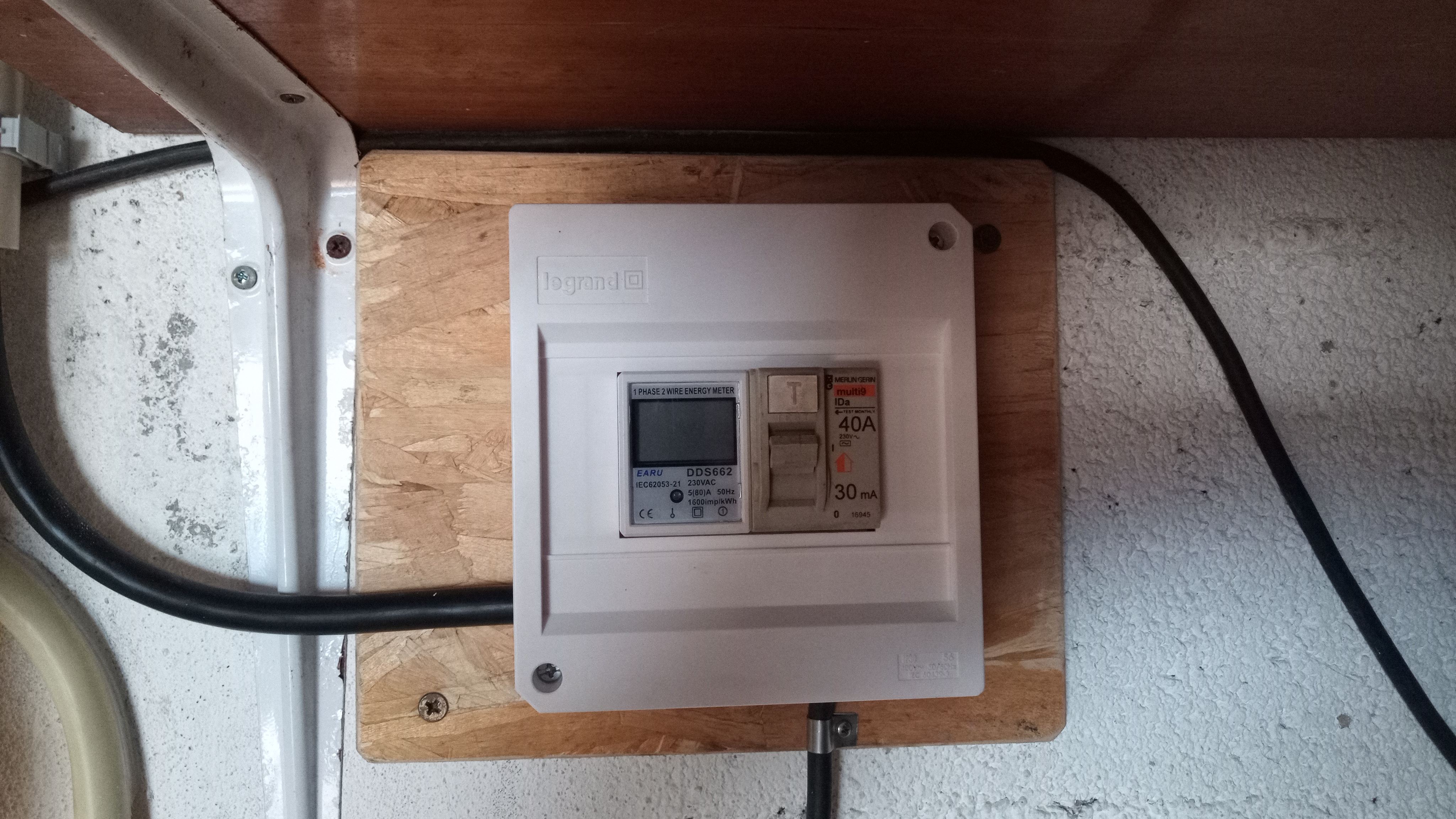

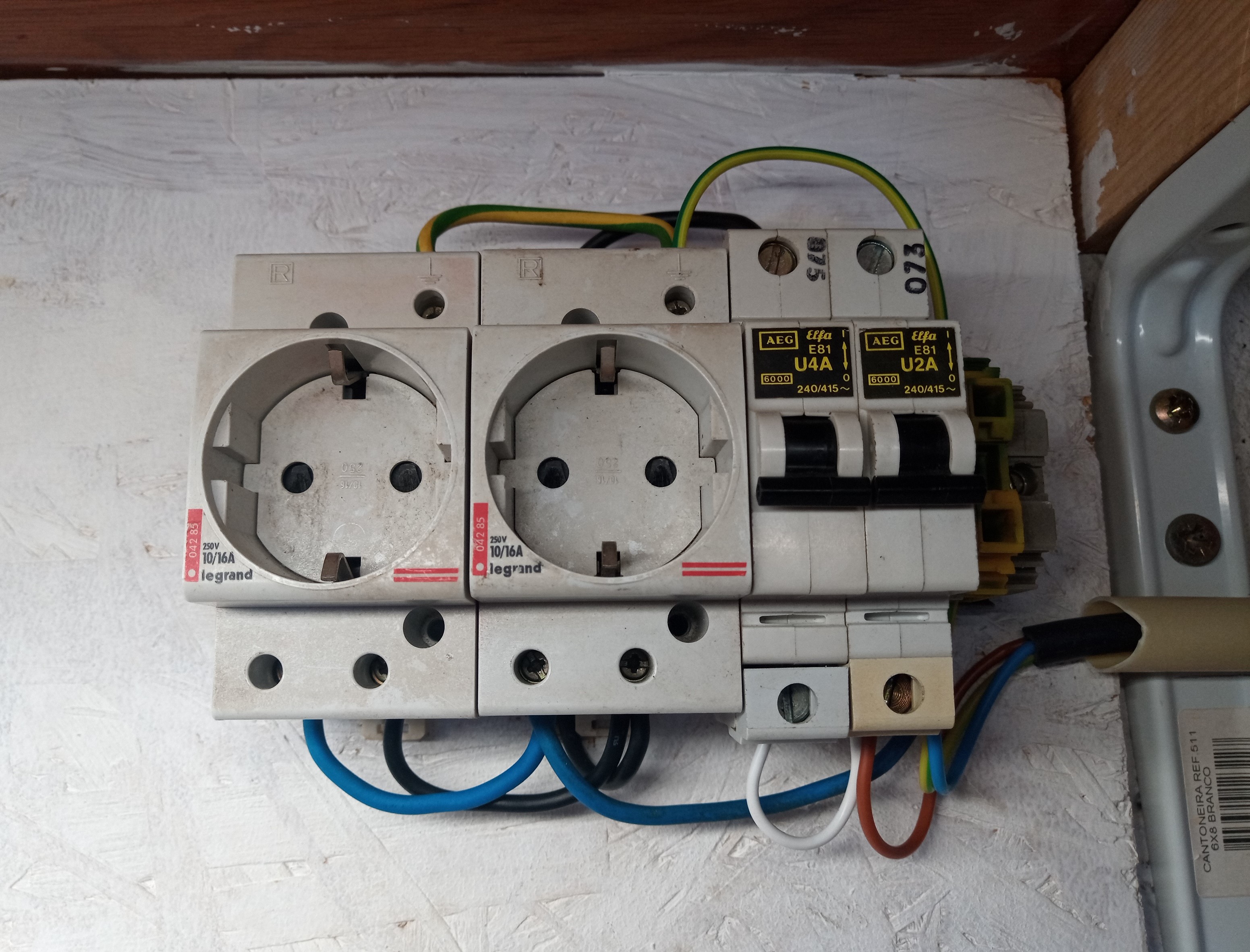

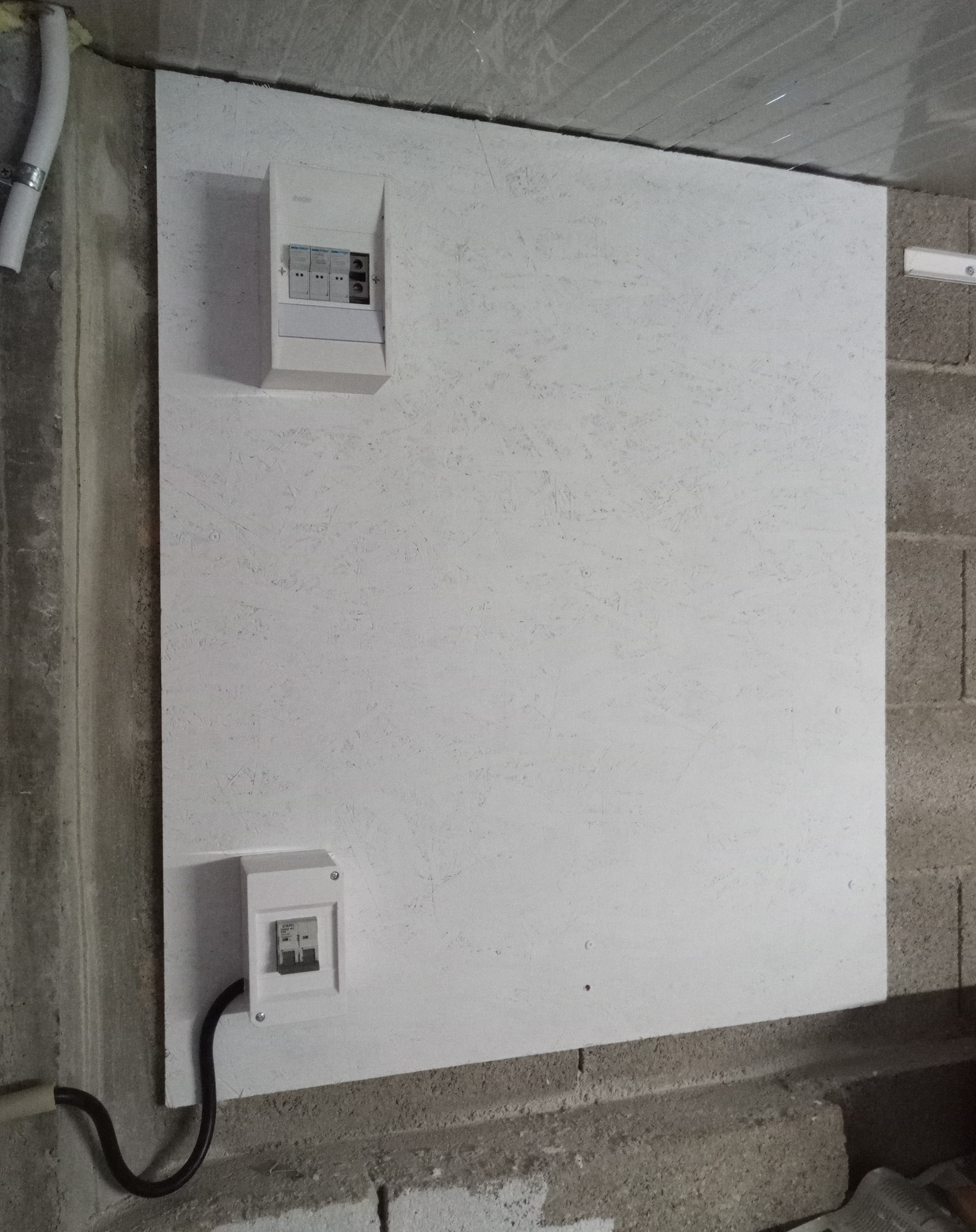

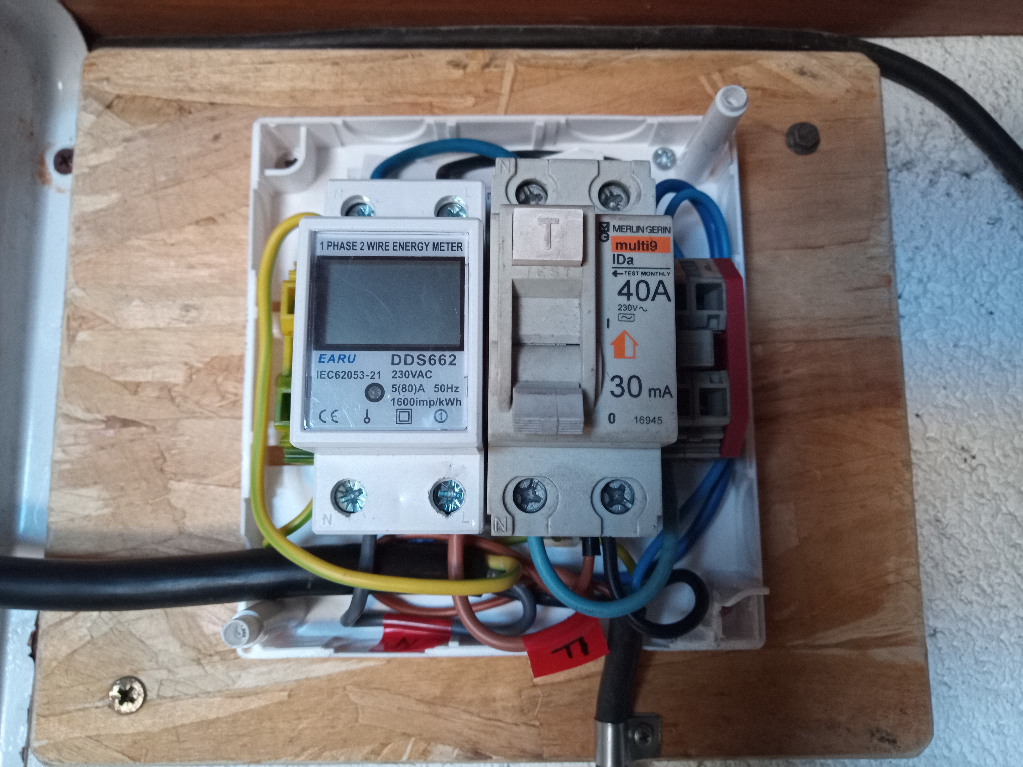

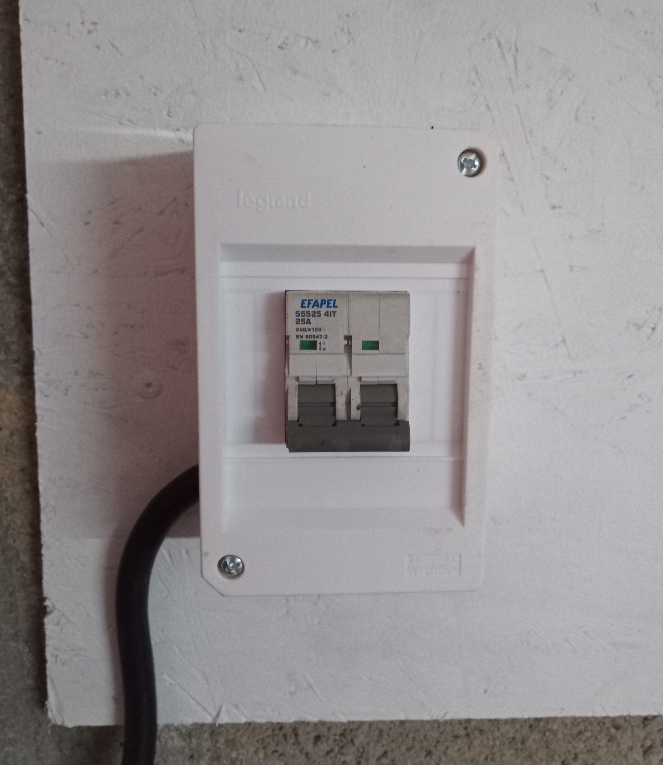

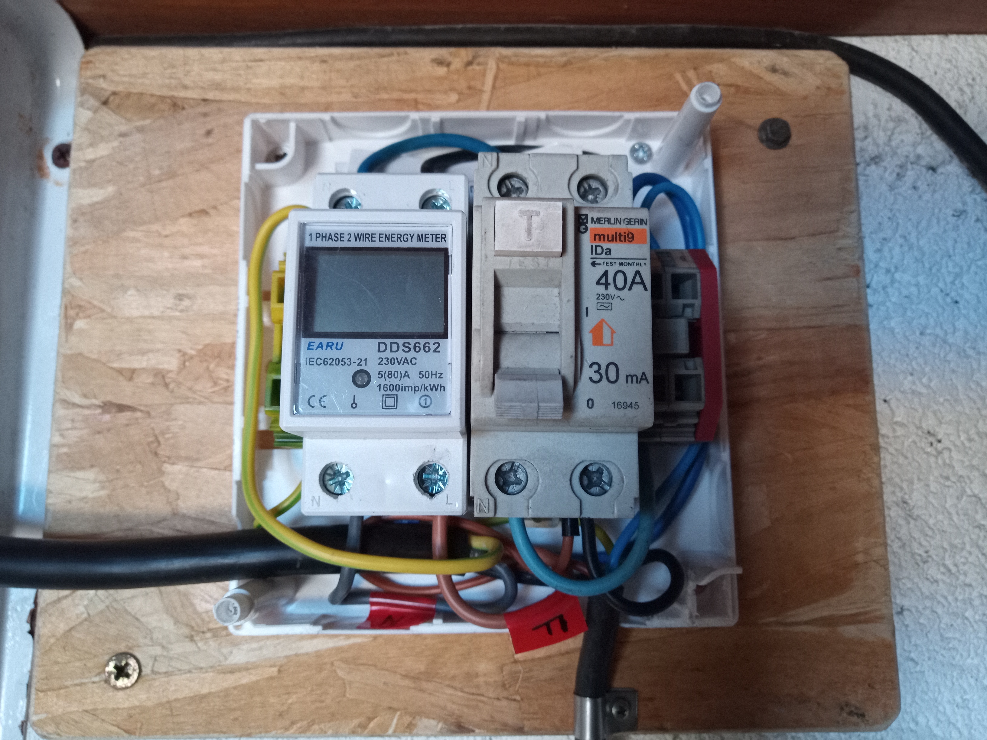

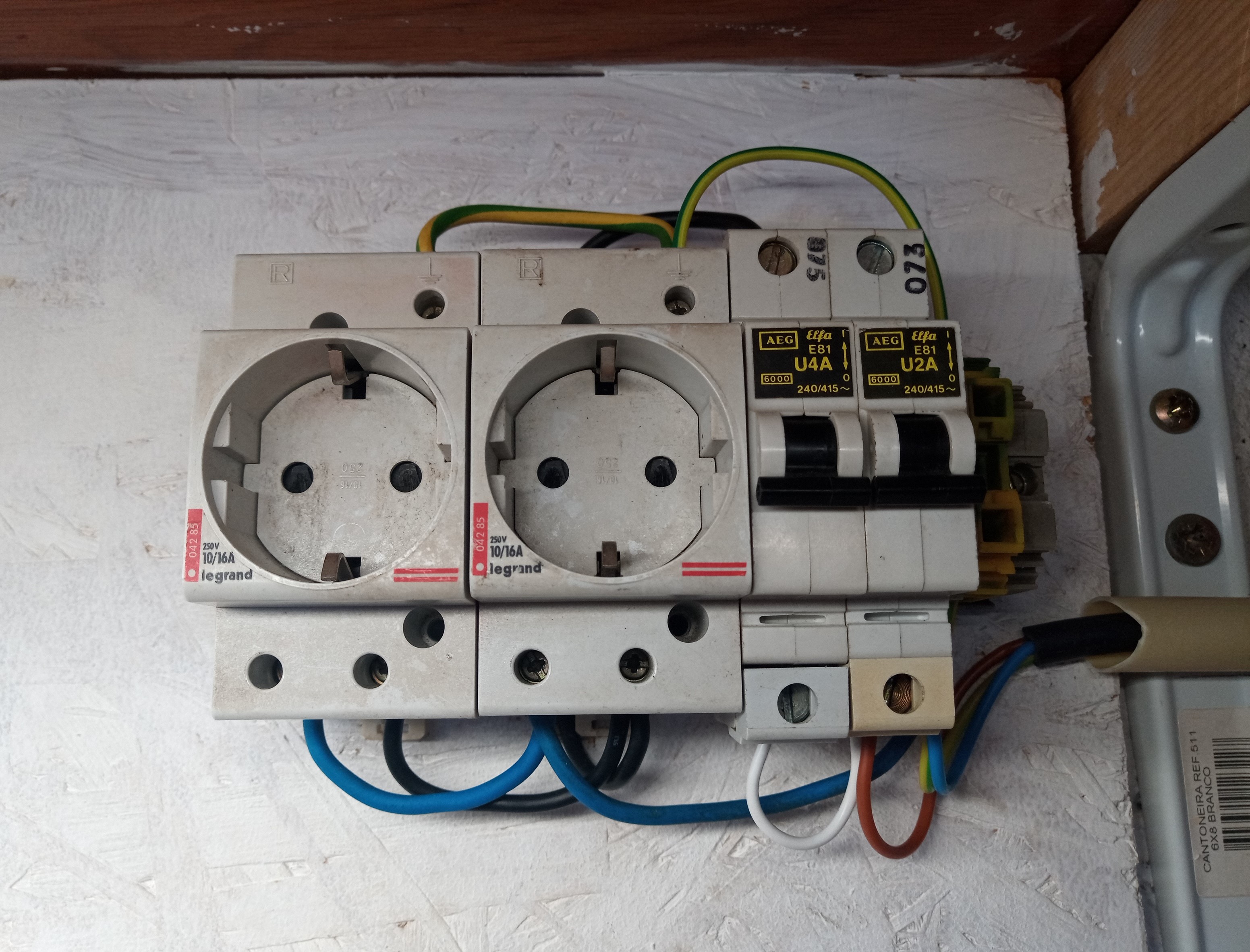

Por agora considero o quadro "pronto" a usar, claro que ainda faltam algumas coisas, mas já dá para usar. Dizer apenas que já fiz uso da energia solar com um berbequim de 500w que liguei direto à tomada do inversor. Trabalhou entre 15 a 20 minutos, algumas vezes até com algum esforço, mas com algumas pausas pelo meio. Quando fiz uso foi ao fim da tarde, 19h mais ou menos. A bateria estava na carga máxima.
No espaço entre o diferencial e a primeira tomada irá levar um contador de energia.
Estou a tentar o mais possível fazer uso de material que já tenho, mas tive de fazer umas compras.
Comprei:
-1 disjuntor de 4A
-4 terminais para cabos da bateria (terminais de argola)
-1 metro de cabo preto com secção de 16mm para o negativo
-1 metro de cabo cinza também de 16mm para o positivo (não tinham cabo vermelho)
Total - 17,50€
Fabricante do inversor recomenda esta secção até 1,2 metros de comprimento máximo. Neste momento o mais longo é o negativo e mede cerca de 80 cm.
Tomada da esquerda deixei sem disjuntor, será para ligar apenas iluminação. Tomada da direita tem antes disjuntor dedicado de 4A.

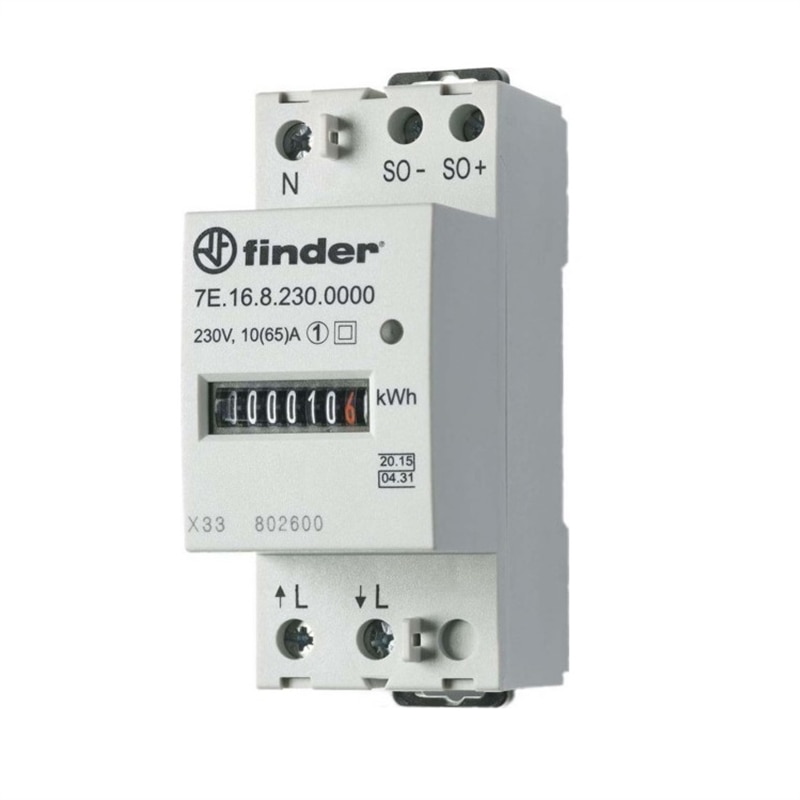

De seguida espero comprar um contador de energia semelhante a este analógico que coloco, ou um digital do chinês, dessa forma fico com melhor ideia da quantidade de energia economizada. Admito desde já que vou tentar ir ao mais barato. Neste caso considero que investimento em produtos caros condicionam o proveito do projeto. :?
Vou fazendo ponto da situação.

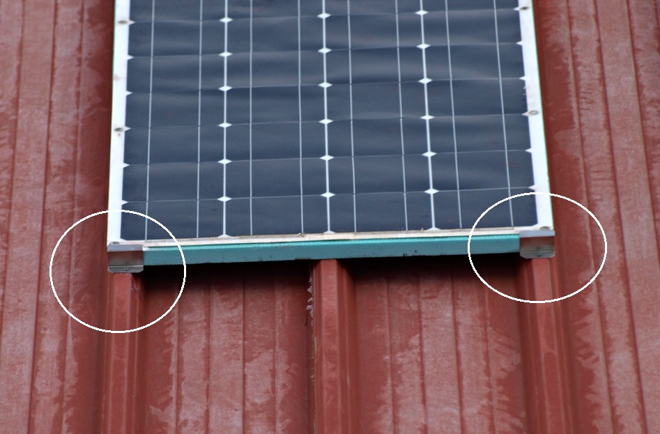

As placas de esferovite que usei são habitualmente usadas para isolamento de chão, por isso são mais densas (rígidas) no entanto apercebi-me de uma curiosidade: em tempo de chuva contraem e com o calor dilatam, em valores generosos. Isso levou a que num dia de chuva e algum vento as ditas votassem a sair do lugar, por isso retirei-as e recolhi os painéis.
Como as telhas também já têm algum tempo, decidi fazer um tratamento e pintura ao telhado, com vista a prolongar um pouco mais a longevidade, e a par com isso fazer tudo de novo, mas desta vez para valer. :D

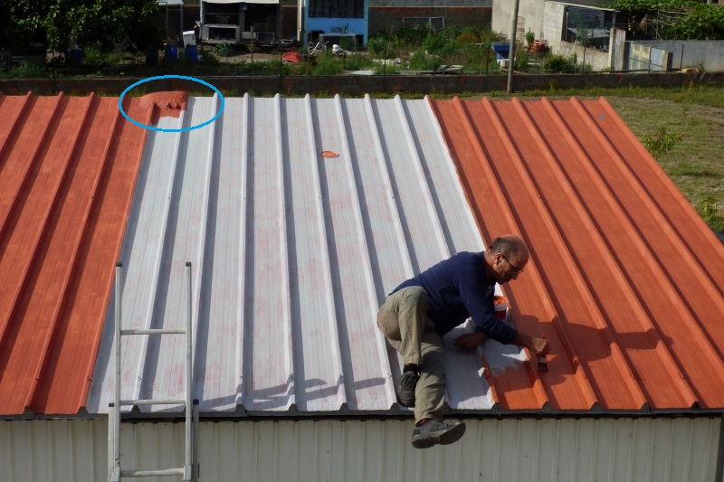

Enquanto isso, como podem ver o telhado já tem a 1ª demão, amanhã começo a segunda demão, para posteriormente receber os painéis novos, e os flexíveis (se ainda estiverem bons)
Sobre os painéis flexíveis, como o esferovite encolheu (ver descrição em post anterior) algumas células "partiram", ganharam pequenos linhas que faz parecer as células terem fissuras, consequência de dobras/curvas muito fechadas originadas pelo encolher do esferovite (ondulação). Amanhã ao meio dia, com sol vivo, vou medir quando fornecem (volts) e desta vez será feia estrutura para ficar funcional, sem voltar a dar problemas.

Continuando o "relatório", da parte do telhado as pinturas estão prontas. Agora é hora da instalação dos painéis e respetivas ligações. Decidi fazer em primeiro lugar todas as ligações possíveis e apenas colocar os painéis quando a instalação estiver a jeito de começar logo a tirar proveito dela, e dos painéis.

Este é o local onde os componentes serão instalados. No canto superior esquerdo podem ver-se os fusíveis, um por cada painel (os painéis serão ligados em paralelo). À direita o xante para ligar os negativos e dali sairão os cabos positivo e negativo para o controlador de carga. À esquerda em baixo o corte geral, aquele era um interruptor trifásico, que cortava as 3 fases e o neutro. Como precisava de um interruptor de corte monofásico, dividi o trifásico em dois :D .
A partir deste a energia segue para o contador e para o "diferencial", que fica mais abaixo, (para estar acessível), e retorna para cima para seguir em direção à habitação. Do diferencial saí um "ramal" para duas tomadas e uma lâmpada de led que coloquei na zona da bancada aqui na garagem, à esquerda do diferencial 80 cm.
(as restantes imagens seguem noutro post, o sistema não está a deixar colocar aqui mais imagens :?: .)

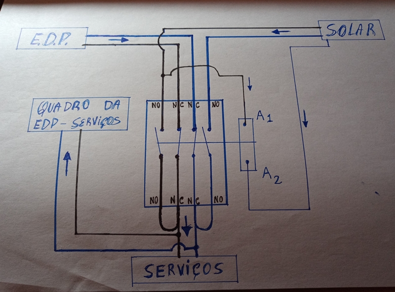

Esquema com a comutação de energia da rede para a solar e vice-versa

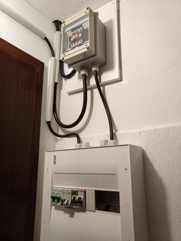

Entrada da energia solar na habitação. Na caixa superior encontra-se o contactor apresentado no esquema anterior.

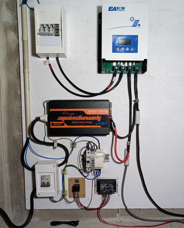

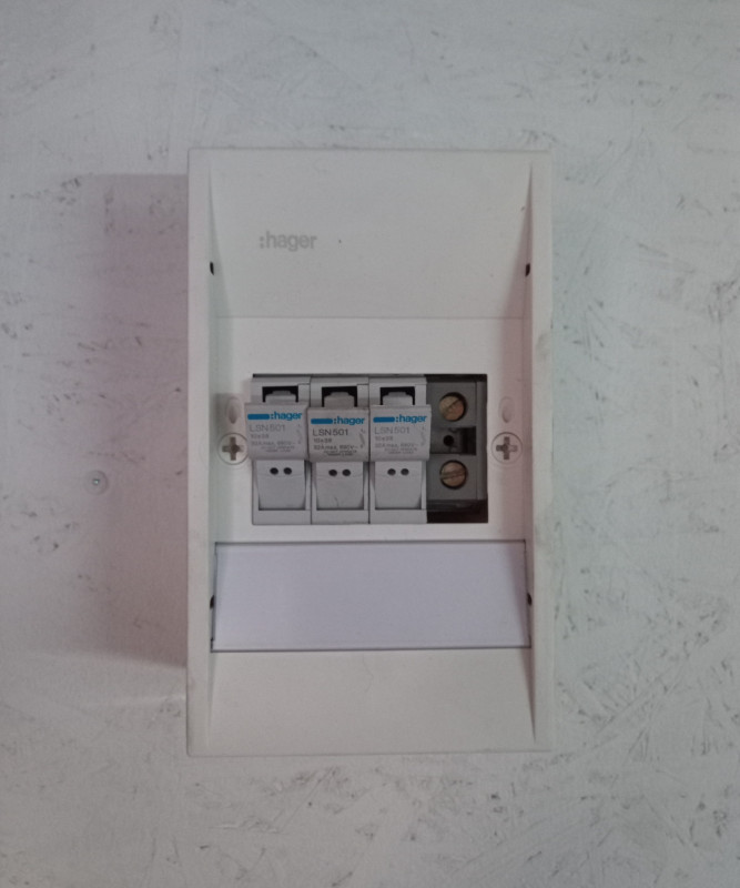

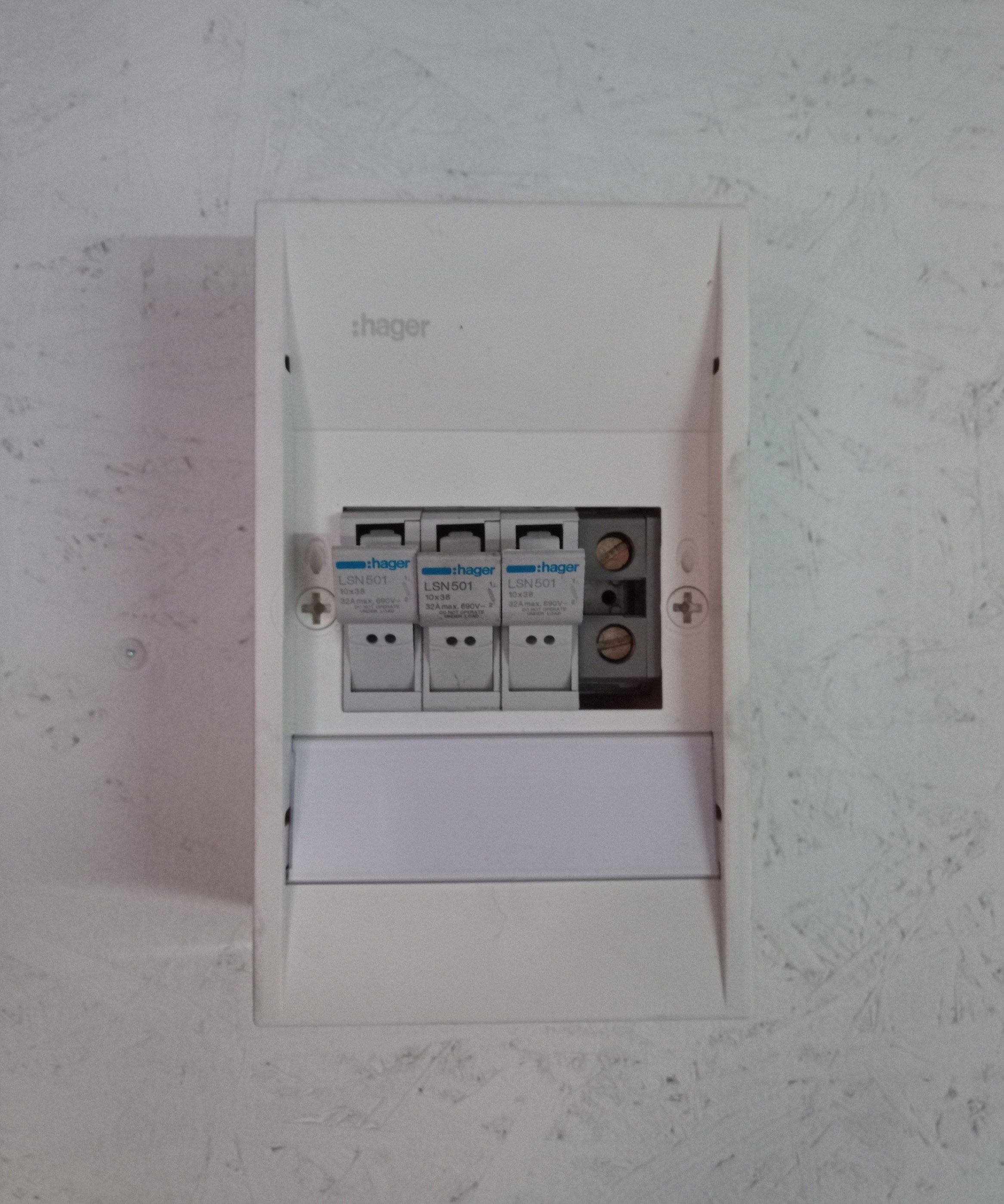

Quadro pronto. No canto superior esquerdo a entrada dos painéis solares protegida por fusíveis individuais, um por cada painel. À direita o controlador de carga, de 100A. Inversor de 1000W. No fundo à esquerda o corte geral de energia, e o resto é a comutação automática da rede para a solar que eu projetei, com a ajuda de pesquisas virtuais. Acrescentar que o sistema só muda para a solar quando a bateria apresentar carga acima de valores configurados por mim, e o consumo apenas tem início 35 segundos depois do inversor ligar…, tempo necessário para estabilizar.
Convém recordar que em tudo o que tenho feito tenho procurado usar material que já existia aqui por casa, razão pela qual alguns cabos e condutores poderão não ser de cor adequada, mas estão devidamente identificados.
A bateria que tenho estado a usar para os testes é uma bateria auto, que já não deve durar muito devido a problemas de idade.

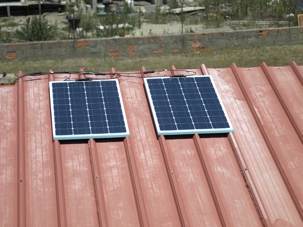

Próximo passo, colocar os painéis no telhado, é apenas o que falta para começar a fazer uso.

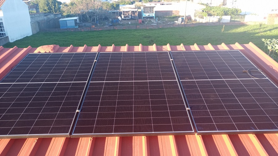

Boas…

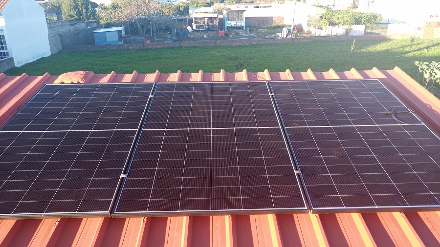

Hoje foi dia de colocar os painéis em cima do telhado e fazer a ligação do primeiro, o único que me foi possível ligar hoje. Não liguei os restantes por falta de cabo e fichas de ligação. Como disse anteriormente estou a procurar utilizar em primeiro lugar o material que já tenho, e sobre as fichas de ligação, não sei onde arrumei as que já tinha anteriormente. :|

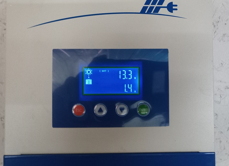

Como podem ver, já entre energia no controlador. ;)
Posteriormente darei feedback do projeto.
