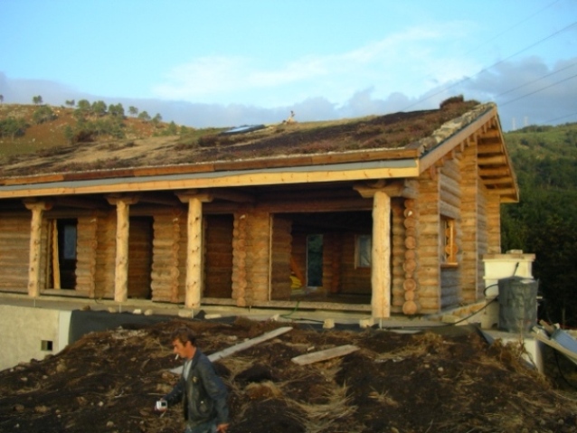

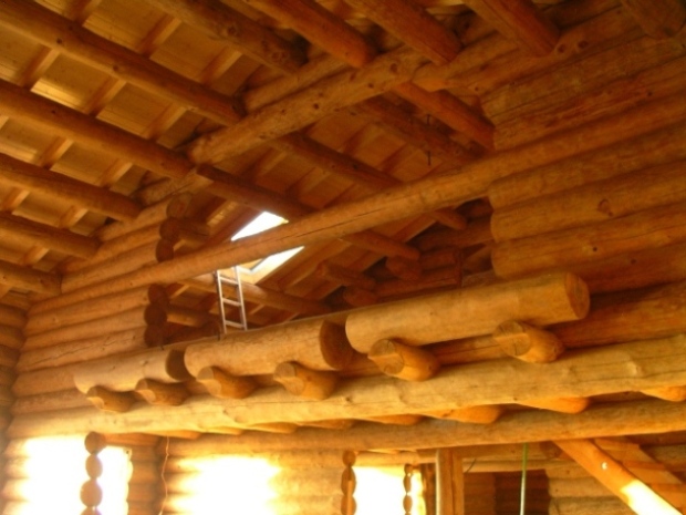

ola pessoal algumas fotos da minha casa de troncos,gostava de saber se voces ja viram alguma igual em terras lusas?
pois gostava de saber como ivolui com o clima atlantico(humido)

já via algumas desses por aí, infelizmente não tenho informações a dar.
mas está bem bonita sim senhor. parabens.

muito bonita, sim senhor os meus parabéns!

está muito gira, está.
mas o que é que tem no telhado??? só por curiosidade!
cumprimentos.

obrigado pelos comentarios,em relaçao ao telhado è um telhado vegetal ou seja mais um elemento vivo da casa.

interessante é que nos digas o comportamento da casa no dia-a-dia ( temperatura, humidade, acústica, etc).
obs. tem uma única parede po é dupla?
um excelente ideia.

mais uma vez obrigado pelos coms.a casa é em troncos de"meleze"de diametro 30cm de media o que corresponde a uma parede classica de bétao de 20cm+um isolante de 10cm de alto rendimento.neste caso os troncos ficam aparentes por dentro e por fora e sao isolados entre eles por um cordao em là de carneiro e depois so levam um tratamento e é tudo quanto ao funcionamento da casa é um espectaculo pois a ventilaçao fas-se naturalmente e à um bem estar sem igual todas as pessoas que possuim uma casa em madeira vos dirao o mesmo.
