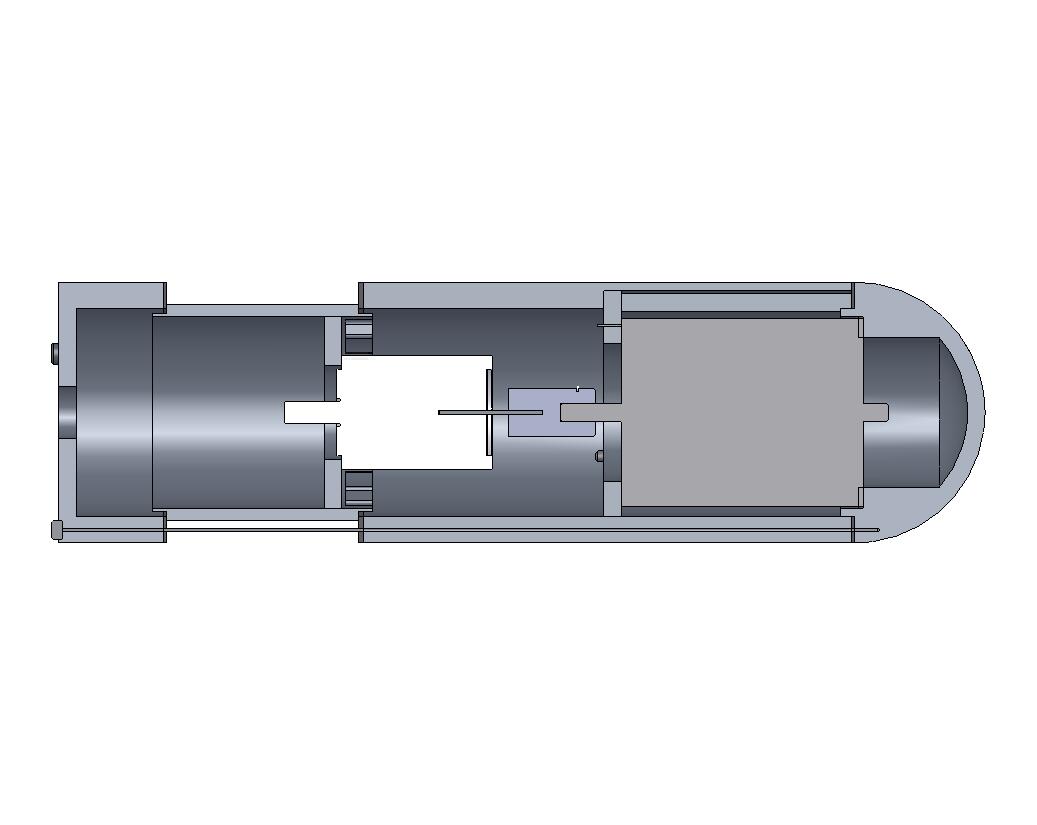

o sistema é simples.
o eixo da turbina é acoplado a uma planetária que multiplica a rotação em 15 vezes e esta é ligada ao gerador.
atualmente usamos um motor de esteira rolante na marca bosh mas o rendimento ainda não está bom.
- Esquama simplificado do sistema!
Em branco é a planetária 1:15 e em cinza escuro o gerador. - lata_montada.jpg (35.68 KiB) Visto 30809 vezes
