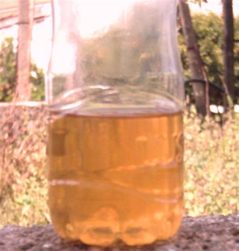

9º fiz uma lavagem com com água e deu isto:
aspecto depois de lavado

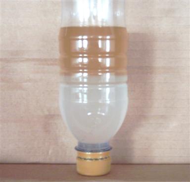

10º o ph desta água que está por baixo é de 7,6
se a separação é rápida e não existe nenhum layer entre os dois liquidos... é porque não correu muito mal.
geralmente o ph é de 8. podes ter que no futuro colocar mais um pouco de soda na reacção. também podes ter lavado com muita água ou teres água com ph ácido.

boas meus amigos, depois de mais uma serie de disparates, que fiz durante esta semana digam lá se posso utilizar este "biodiesel" no meu carro?
teste 3/27 ficou assim
filtrado a 1 micron ficou assim

teste da agua
teste da agua.JPG (13.48 KiB) Visto 8547 vezes
esta agua tem um ph de 7,6 e o ph inicial da agua era de 7,2

se tu me entregasse esse bio para colocar nos meus tratores da fazenda, não teria nenhuma dúvida em coloca-los à funcionar.
parabéns. bem vindo ao grupo dos que já fazem biodiesel de qualidade.
