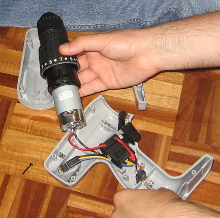

há uns tempos comprei uma aparafusadora sem fio "thun" no continente por 22.50€ para uma experiência. estive a desmontá-la há bocado e tive 2 surpresas:
1) o controlador de velocidade pareceu-me bastante generoso a avaliar pelas características lá marcadas: suporta de 7.2v a 24v e até 16a (a aparafusadora é de 18v 1a - 4a em funcionamento normal). pode dar jeito para algum projecto.
2) ao rodar o motor manualmente através da desmultiplicação (não sei de quanto é), fiquei espantado com a corrente que consigo obter no multímetro: 1a - 2a a brincar, até 5a e pouco com um pouco mais de esforço (dando menos de 1 volta no mandril). a voltagem é que é baixa, vi no máximo ~5v. ainda assim fico a pensar se não seria um bom motor para uma pequena eólica; a 5v e 5a já são 25w!
quando calhar hei-de ligá-lo ao osciloscópio e pôr-lhe carga para ver que tensão é que ele realmente atinge.
edição: ah pois, há o "problema" do motor ser de escovas...
- Aparafusadora sem fio "Thun"... ou pelo menos era, antes de a abrir
- motor+redução+limitadorTorque.jpg (38.63 KiB) Visto 24279 vezes

obrigado njay! já temos mais um para a lista ...
