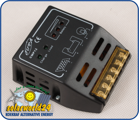

já estou a trabalhar no gerador imanes bobines até aqui parece que está a ir bem, o que eu pretendo saber é que regulador devo usar para um eurogerador de 1000 watts apesar que o que ando a fazer nem sei quantos watts vai dar mas faço intenção de mais tarde comprar um de 1000w dai a razão de perguntar.
eu vi este no ebay 12a regulateur (convertisseur batterie)
model juta 12ampers controller 12volts
na imagem vão ver que tem entrada do gerador e saída para a bateria e tem uma saída para ligar uma lâmpada.
já agora a função do regulador é para só deixar entrar a voltagem até 14 volts ??? e desligar a entrada quando a bateria já está carregada ???
fica a imagem do regulador.

se tiver alguns conhecimentos de electrónica, o melhor será fazer o seu próprio "regulador". um simples circuito comparador (1 ampop em open-loop), um semicondutor de potência (igbt, gto, etc) conseguem fazer maravilhas. :p

pode me arranjar um esquema e a lista componentes??? que seja para uma potencia de 1000 watts.redalert Escreveu:se tiver alguns conhecimentos de electrónica, o melhor será fazer o seu próprio "regulador". um simples circuito comparador (1 ampop em open-loop), um semicondutor de potência (igbt, gto, etc) conseguem fazer maravilhas. :p

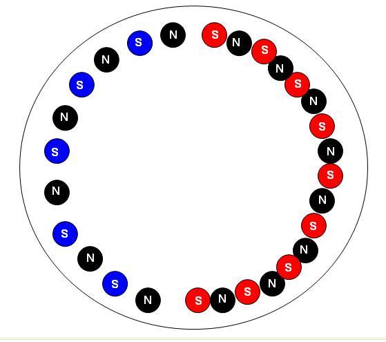

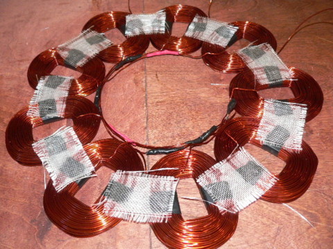

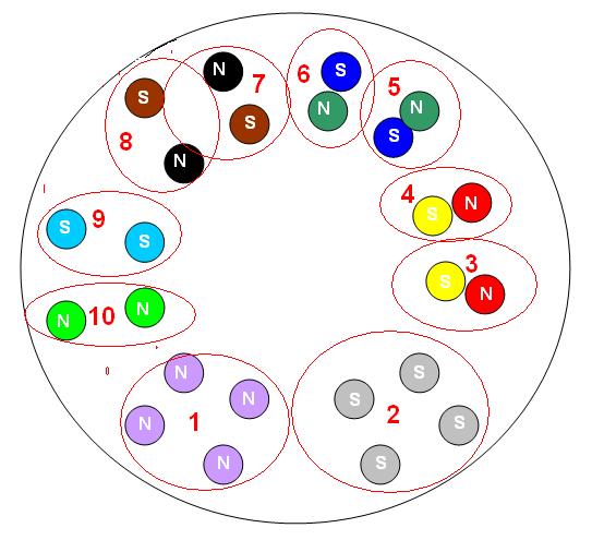

vou ver se me faço entender, estou a fazer os discos magnéticos com imanes de 35 mm até aqui tudo bem, mas como já disse num tópico tenho cerca de 100 ímans de neodímio redondos 12 mm por 3mm tb quero dar uso a eles só que não sei como aplica-los para o melhor resultado, então fiz 2 desenhos com varias formas vinha pedir ajuda para achar a melhor forma, o primeiro desenho tem 10 formas marcadas com um algarismo para mais fácil escolher, o segundo tem só 2 formas uma delas os imans afastados 12mm entre eles e a outra forma estão encostados, dos 2 desenhos será que alguma das formas tem bom rendimento ????
é para trabalhar num conjunto de bobines igual as que estão na imagem.
ps: não reparem na no alinhamento dos desenhos mas não tenho grande jeito para desenhar, mas deve dar para entender.

eu acho que com esses ímanes não vais conseguir grande coisa.
mas a melhor forma de os agrupar será a 1 e 2, para que cada grupo se comporte como um só ímane.
quantos mais colocares em cada grupo ( dentro do limite imposto pelo perimetro do disco ) melhor.
cumprimentos.
cumprimentos.

amigo eólibio vou testar com os 2 grupos 1 e 2 mas como dá para ver na imagem eles ficam afastados uns dos outros porque se os encostar ele não se seguram a não ser que eu os meta a força, mas se meter os 4 juntos o resultado é melhor????

comparador:esteves Escreveu:pode me arranjar um esquema e a lista componentes??? que seja para uma potencia de 1000 watts.redalert Escreveu:se tiver alguns conhecimentos de electrónica, o melhor será fazer o seu próprio "regulador". um simples circuito comparador (1 ampop em open-loop), um semicondutor de potência (igbt, gto, etc) conseguem fazer maravilhas. :p
http://home.cogeco.ca/~rpaisley4/comparators.html
a nível de electrónica de potência, convém pegar em datasheets e dimensionar os semicondutores a gosto. há muitos parâmetros a ter em conta:
corrente nominal máxima
corrente de pico máxima
sobretensão ânodo-cátodo
sistema de disparo do semicondutor
potência máxima dissipada no semicondutor
alguns links para teoria de igbt:
http://en.wikipedia.org/wiki/igbt
http://www.ixyspower.com/images/technic ... asic_i.pdf
edit: link muito bom para ter uma ideia de que tipo de semicondutor usar (ver gráfico):
http://www.gta.ufrj.br/grad/01_1/igtb/pagina_igbt.htm

obg amigo, vou dar isto ao amigo meu para ver o que ele diz é que eu não entendo lá muito de electrónica, só se teve-se uma lista dos componentes e um esquema como montar é que eu lá ia, do tipo os kits que se vêem nas loja assim para mim era fácil.
