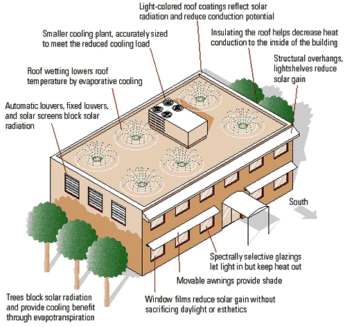

é uma ideia refrescante para o calor que ai vem.
a agua ao passar de liquido a gasoso absorve energia. low tech e baixo custo de manutenção embora limitado a climas secos ou moderados.
potes em barro para guardar perecíveis, naves industriais climatizadas sem ar condicionado, ou telhados e paredes de casas humedecidas para baixar a temperatura são algumas das aplicações para esta técnica.
está na hora de colocar os tubos e apertar os pulverizadores. é simples e é barato...

vi na internet em algum sitio uns vasos enormes em barro, dentro tem outro vaso também em barro e entre eles areia ensopada em água, serve para guardar frutas e legumes, a permeabilidade do barro faz com que esteja permanentemente húmida a superfície e exposta a uma brisa a evaporação vai mantendo a temperatura mais baixa que o restante ambiente, permite aos agricultores de países pobres um tempo de armazenamento extra para estes produtos perecíveis.
funciona porque a agua ao evaporar absorve energia, por isso é que em climas húmidos não dá.
uma fábrica por exemplo, normalmente são construções pouco confortareis...e com custos de climatização proibitivos...basta colocar uma rede de aspersores no telhado e ligar á agua do poço um minuto a cada cinco por exemplo...não vai ficar demasiado fresco mas ainda assim a temperatura vai baixar e por um custo ridículo. (outra dica é também pintar o telhado de branco, é a cor que menos absorve a energia luminosa, menos conversão em calor)
o telhado é o maior responsável pelo ganho de energia mas as paredes ficam logo atrás.
existem também uns ventiladores para indústria e habitação que tiram partido da refrigeração evaporativa.
com habilidade técnica e inteligencia podemos construir melhor sem necessariamente ser mais caro, vejo muitas vezes projectos horríveis e costumo dizer em tom de brincadeira que a maior penalização que poderíamos dar ao arquiteto seria obriga-lo a morar na casa que desenhou.
